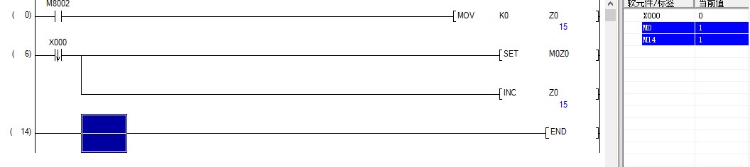

如图:一直接通到256个,有没有一种简化的写法?
PLC:FX3GA

LD M8000 SET M0Z0 OR MOV D0 Z0

FX3GA款   SET M0Z0 写不上去
引用第1楼wangnaizhi于2022-03-07 13:56发表的  :

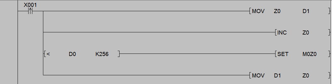

你这个只是逐个置位M0区的数据吗?简化程序在下个回复中。。

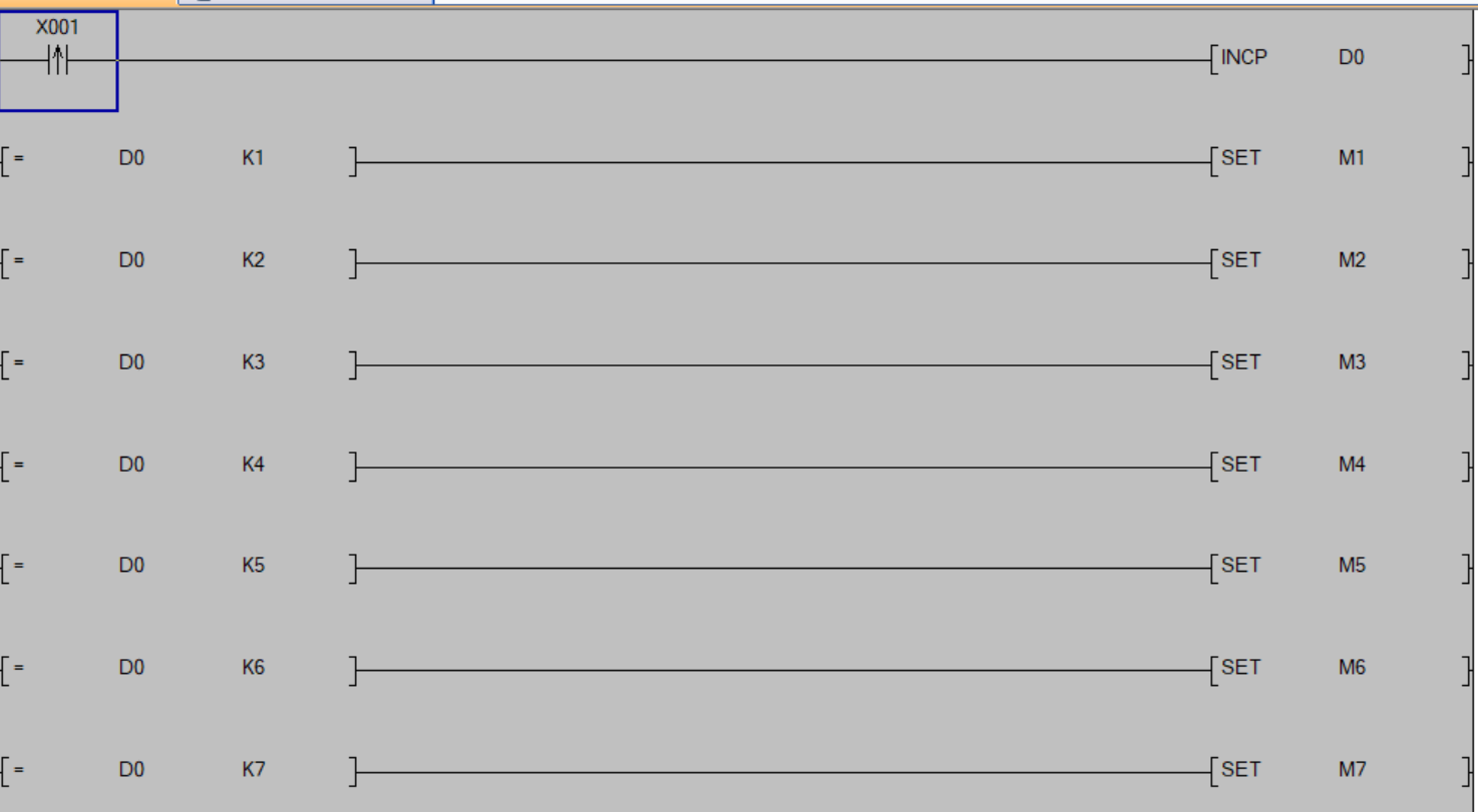

上个图思考一下
引用第3楼18998923978于2022-03-07 14:03发表的  :

实现功能,只是逐个置位M0-M255

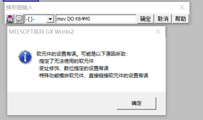

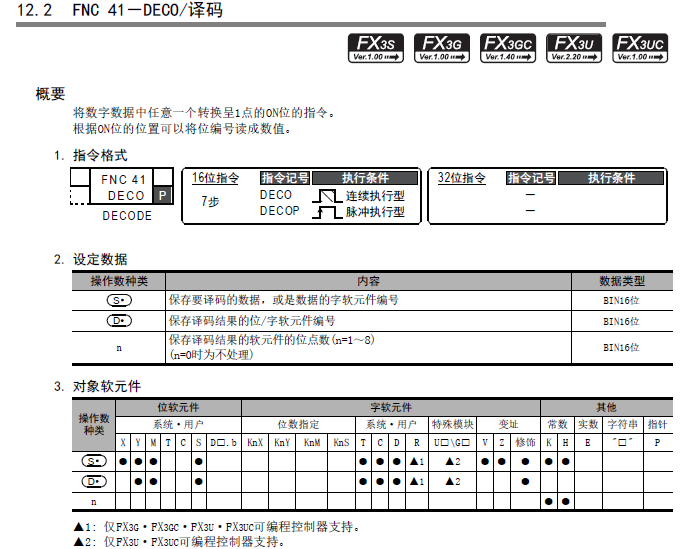

K64M0写不上去吧,我记得最多可以写到K8
引用第4楼payfsl于2022-03-07 14:05发表的  :
MOV  D0  K64M0

D1这个地址,只是用来做中转变量的,可以找其他地址替代。

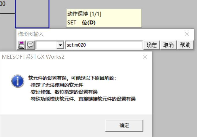

为什么我这SET M0Z0写不上去。是软件不一样吗,还是型号不一样?
引用第6楼18998923978于2022-03-07 14:08发表的  :
实现功能,只是逐个置位M0-M255

刚刚测试了下,是PLC型号问题,3U的可以,FX3系列中其他的,如3G,3S的都不行
