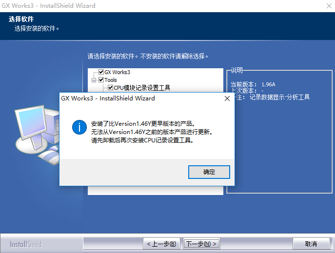

电脑安装有gx works2,安装gx works3遇到这个问题,该怎么破?

到电脑控制面板里面把之前安装的CPU记录设置工具卸载后,再执行安装。
下载积分:+1(5921338) 安装成功,真诚感谢!

卸载干净再装

三菱有卸载软件

谢谢,用你的方法完美解决。
引用第1楼deteconan于2022-03-06 16:57发表的 :

卸载干净再装呗
