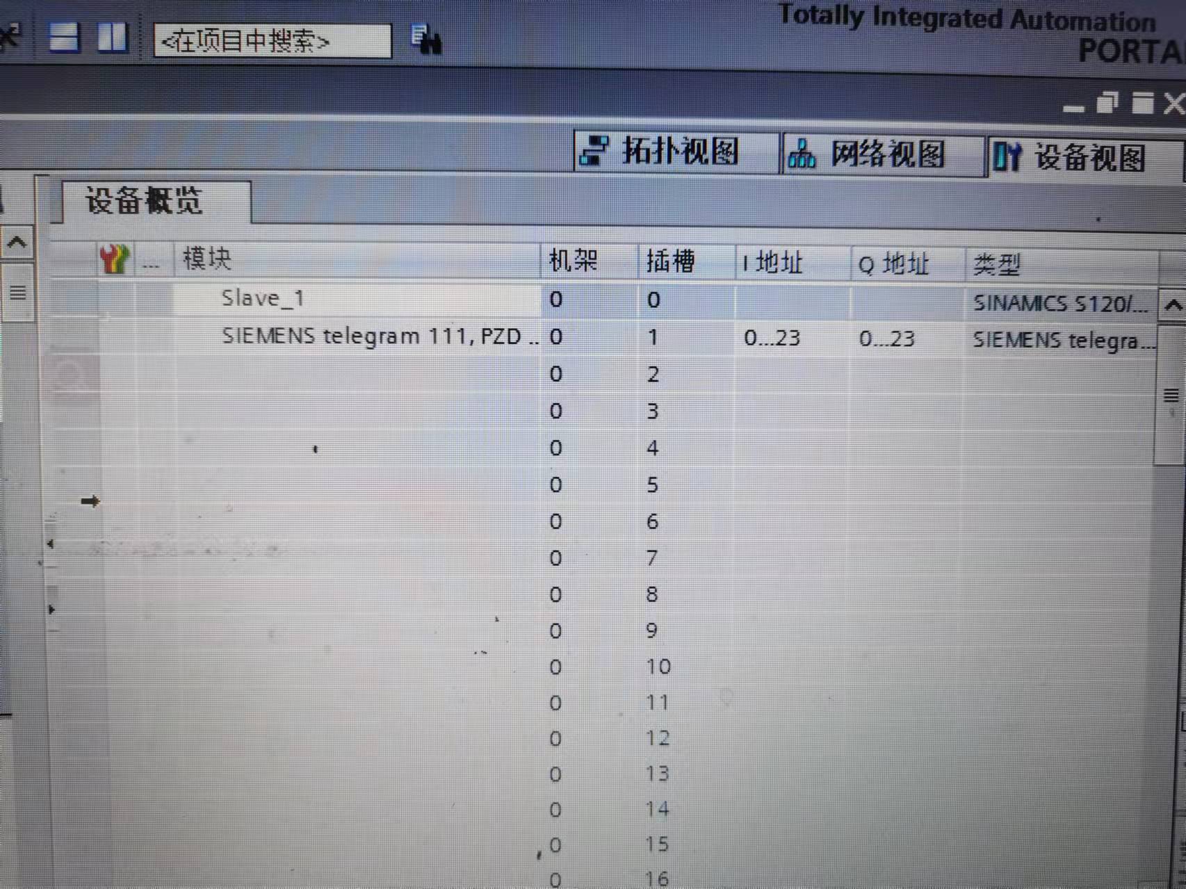

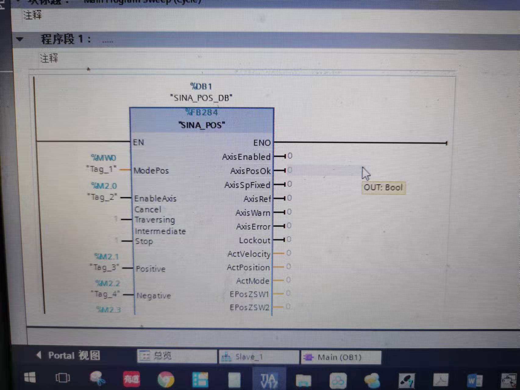

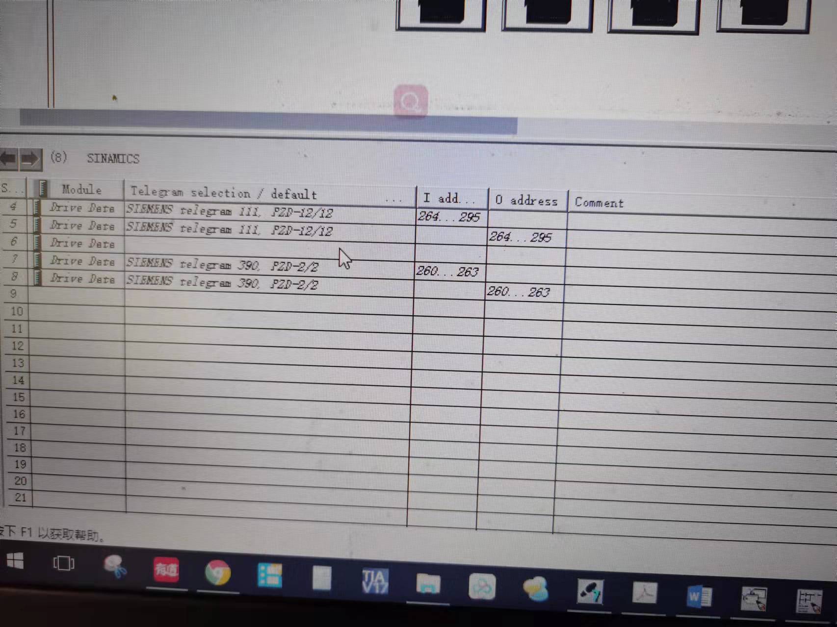

请教: 接一改造项目,用S7-314 2PN/DP 控制S120伺服系统做位置控制,控制器是CU320-2DP 用STEP7读上来,没看懂,特请教诸位大神帮忙:
1、无论用STEP7还是博图软件,都需要组态设置报文(111),这个设置报文作用是什么?
2、无论用STEP7还是博图软件,编程过程中都单独有STEP7 SFC14 SFC15  博图FB284,此过程中有读取写入的IO地址,此地址与组态报文产生的IO地址有无关系,组态报文的IO地址有何用处?
  看了一些资料,实在是搞不懂这个电机是如何做控制的,希望用过的大神给讲解一下!
  非常感谢!

1、报文的作用是标准化了控制字与状态字,每种报文其控制字/状态字定义不同。你用到哪个报文就查哪个报文的定义,按照这个定义控制伺服的动作;
2、报文的IO地址用来区分多台伺服啊……调用同样的F284,哪个284对应的哪台伺服,全靠这个地址来区分(博途里实际上用的是【硬件标识符】)。
