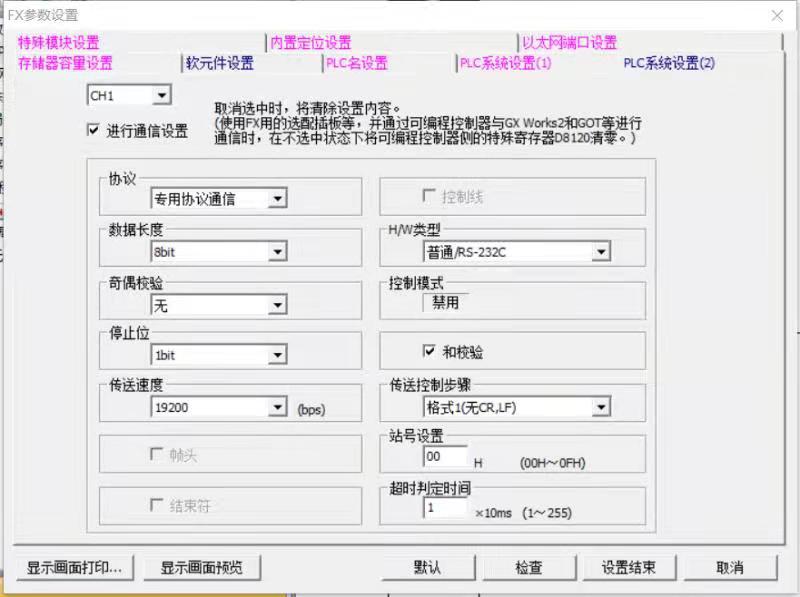

配置:FX3U+FX3U-232BD.
编程口用来与三菱触摸屏通讯了,232BD用来给上位机通讯,读取寄存器D的值。

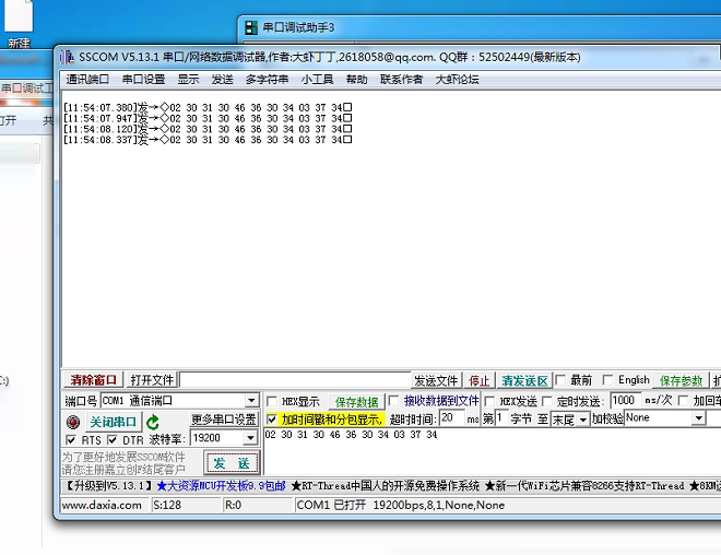

我现在用串口调试助手,发送一段报文,232BD板的SD与RD灯都不闪下,返回值也没有。
请教各位大神,哪里的问题啊。
接线:2-3 3-2 5-5
读取D123 D124两个寄存器的当前值:02 30 31 30 46 36 30 34 03 37 37。
CH1的设置如下

感觉是线不对
