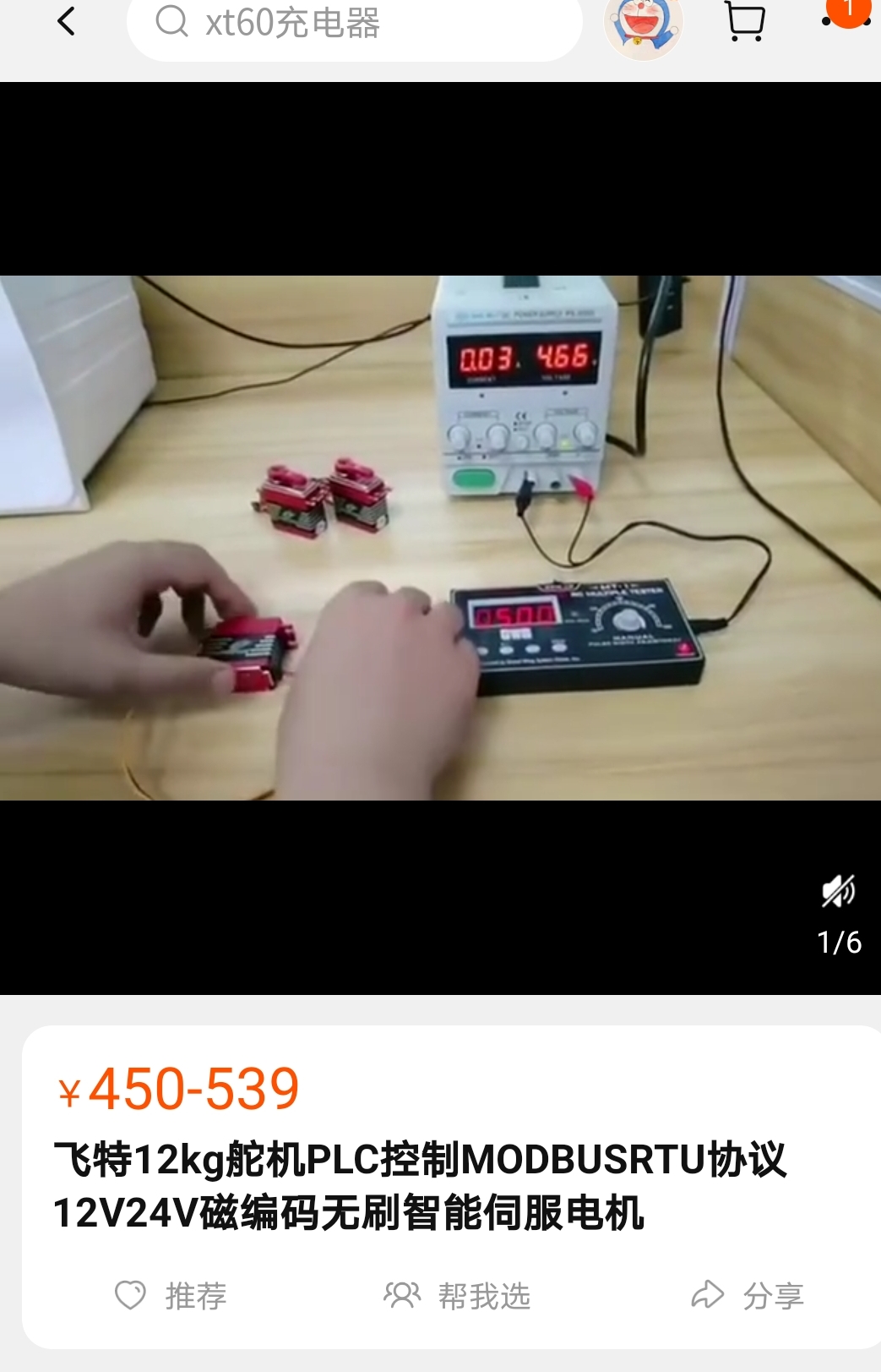

    3楼  发表于: 2022-03-10 19:46
    谢谢你的回复!能不能提供一下PLC专用舵机的型号?淘宝搜了一下,没有找到。

    4楼  发表于: 2022-03-10 21:47
    引用第3楼chuguang于2022-03-10 19:46发表的  :

    5楼  发表于: 2022-03-10 21:48
    plc的脉宽调制指令pwm单位是毫秒,脉宽范围是0到32767毫秒,只要舵机能接收的信号在这个范围内都可以直接控制
