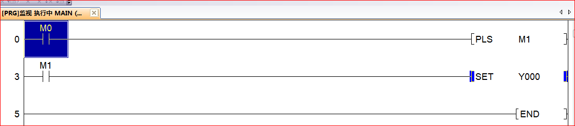

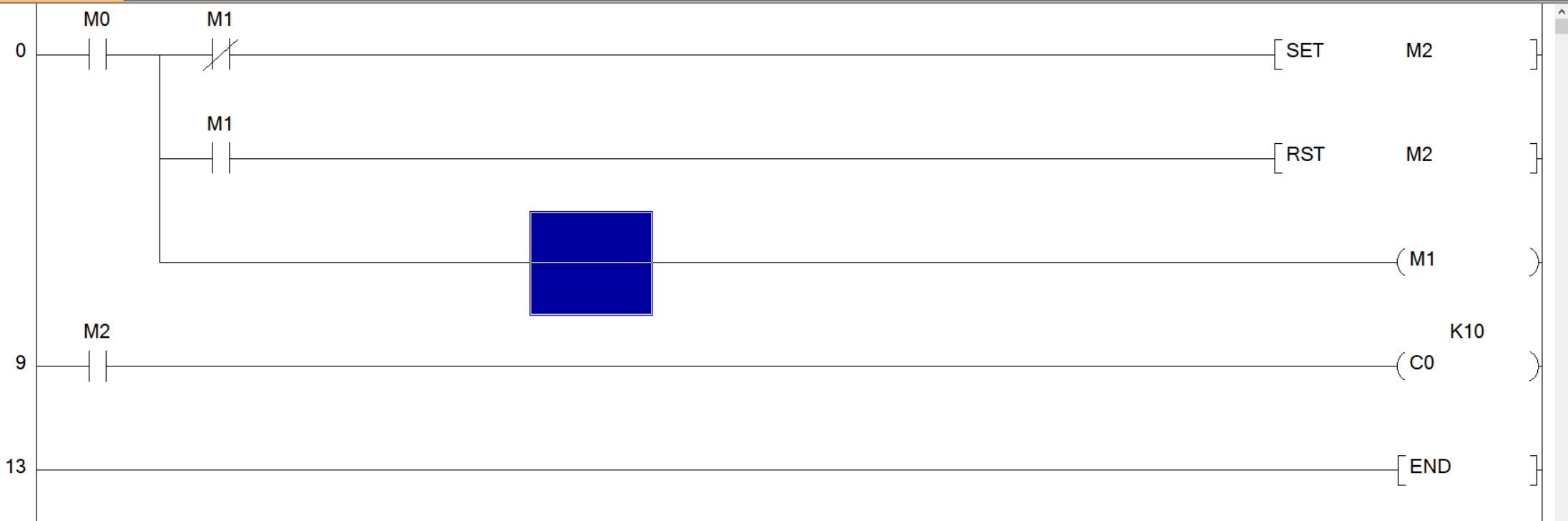

看附件:
T1,作为开关用,不管时间是否已到都为通的状态。
没有用过FXON,看到有一个就拿来弄一下,结果无语。
全网又找不到资料看。
因为不能使用上升沿和下降沿,我就用延时器来做的。

你对不能使用上升沿和下降沿有啥误会

pls指令,就是上升沿,

使用PLS和PLF指令,PLC出错,报警灯闪炫。

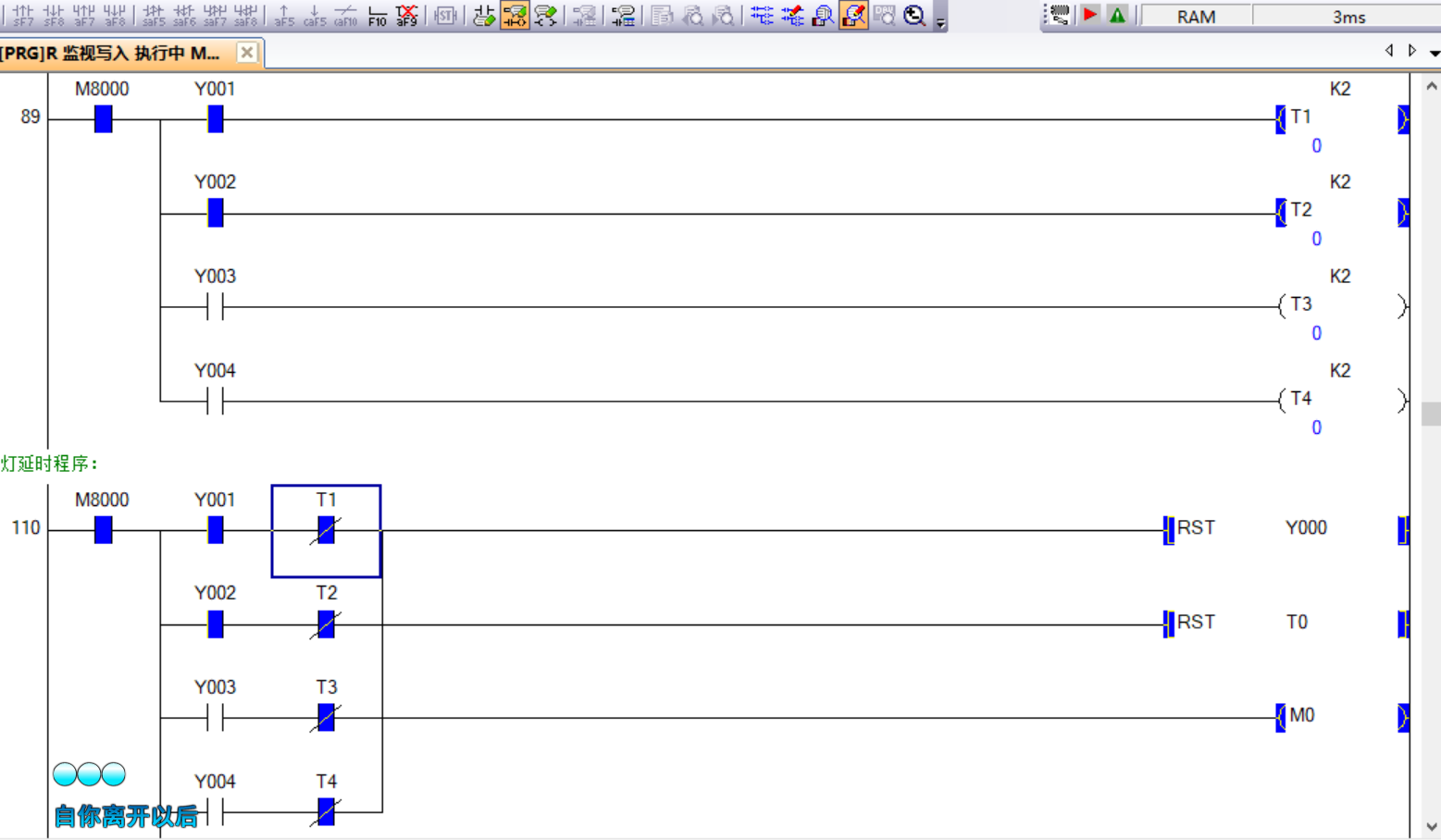

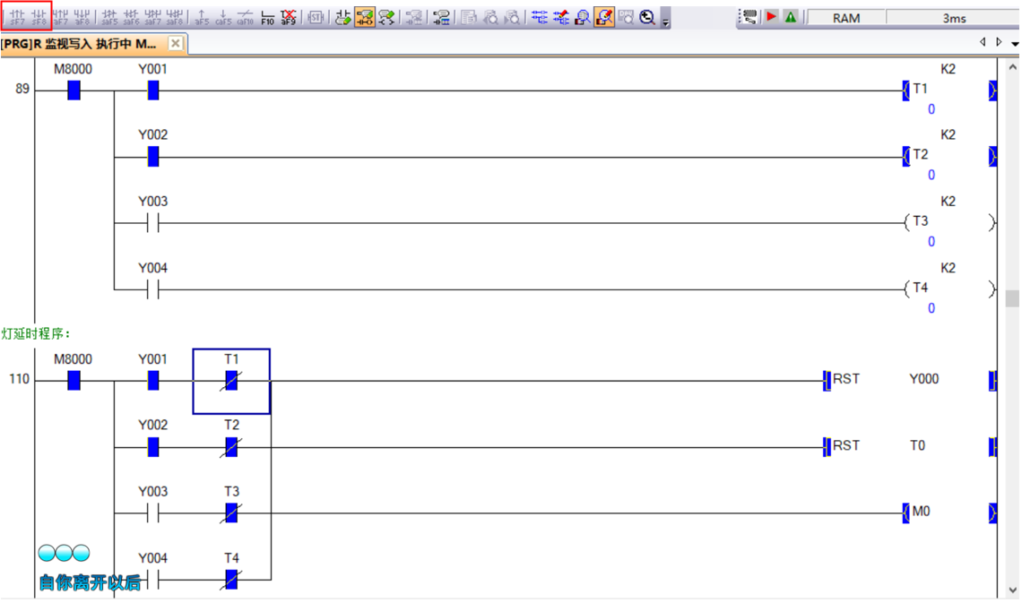

如果就这几行程序,T1/T2通电之后它的常闭点就应该断开。
但从监控状态看,定时器并未计时,它的时间当前值是0,所以其线圈实际状态并未接通,常闭触点通路是对的。

对上升沿和下降沿,没有啥误会的,
因为PLC不能使用这两个指令,所以得要想个法子来代替。
用延时的方法来代替使用并无不可,但是在程序上并不像其它PLC那样运行。
比如,图上的T1,时间到了,T1的常闭触点并没有断开。

这位兄弟说到点子上了,奇怪的是,T1和T2为何会不计数。

请确认CPU处于RUN状态

    你都用K2了真么会计时?计时了你也看不到,想看清楚你要用K100

    其他部分的程序影响的吧,光你图片上的那部分没问题啊
