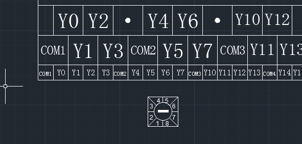

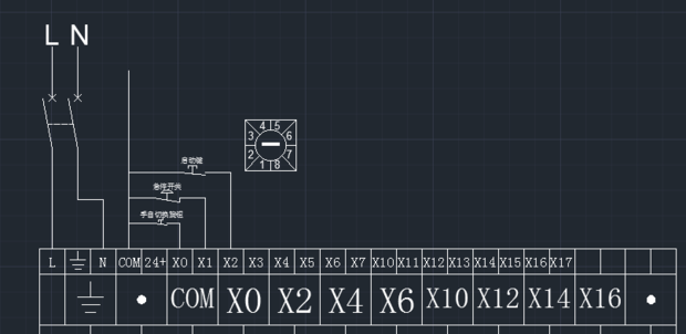

PLC的Y2输出信号,时间继电器开始计时,到时间向X3输入信号。
请问这种外部的时间继电器的名称是什么?
另外这种线路应该怎么接?

大概的了解你的意思,你用PLC的定时器不就行了。Y2输出,PLC定时器开始计时,
时间到了,输出到一个M继电器都可以啊。

Y2输出到中间继电器转换或直接到时间继电器2.7接COM1,X3接1,COM接4。

这种用法以前很常见,PLC的输出点接时间继电器的线圈,时间继电器的延时触点接PLC的输入点,实现延时时间可调
需要面板安装类型的时间继电器,台湾的松菱,仕研,安良等都有这种类型

三菱3S和3G自带一个十字旋钮,你可以搞成延时时间

谢谢各位大佬的指导,已经搞好啦
