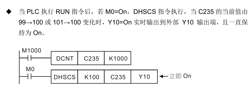

举个例子,AB相高速计数器达到某个值就产生一次中断。且数值只要达到设定值就产生一次中断,
用了信捷的,貌似每次产生中断后需要复位高速计数器才行,用了三菱的3sa,客服说DHSCS中断只支持3u。
用过的朋友推荐一下。

信捷有循环中断功能

硬件中断里对高速计数器复位就好了

嗯,这个我尝试过,但是我不是用循环,我是某个位需要时就产生。下次中断需要复位高速计数器,所以好像不适用。
感谢。

复位是不是计数清零了?

用的西门子200系列带这个功能,

非常感谢,这个我用上了。
