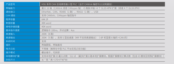

单机组成的线体,每个单机一个PLC轴数不超过4个,之间要通讯起来总控,是用汇川的5U还是3U比较合适?价格差的多吗
用过的老司机带带我

一个PLC 全部走总线不行吗!!! 5U最大带轴能力 是32轴 (4个200K脉冲轴 + 28个总线轴)

H3U 主打 *CANOPEN CANLINK总线
H5U 主打 *ETHRCAT CANOPEN CANLINK总线
价格 H5U 2000起步 H3U 1000起步
