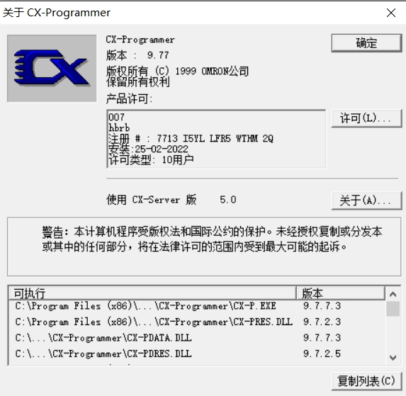

楼主  发表于: 2022-02-25 19:56
哪位大哥有没有CX-ONE的安装包,里面包好CP1H-E的,我下载了好几个版本的都没有这个CPU

2楼  发表于: 2022-02-27 08:40
我的是9.77的,我都装好好几个版本,卸载安装差不多20多次,还是不行,我的系统是WIND10专业版的

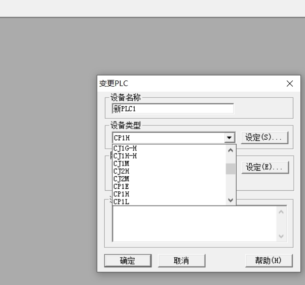

9楼  发表于: 2022-02-28 18:51
会是这个的问题吗?

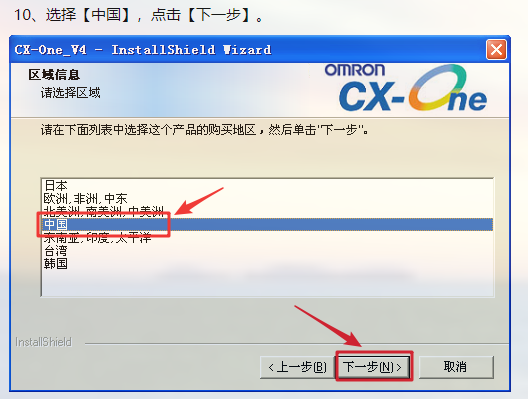

10楼  发表于: 2022-03-06 18:30
安装时这里要选择中国,cp1h-e是中国的特供版,没有选择中国会有问题,我的就是这个原因,就看看你是不是这样的
