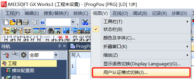

FX5U写入参数程序时软件报错提示“用户认证功能未启用,无法执行写入操作”,可以与PLC正常通信上。
PLC型号是FX5U-80MT/ES,生产号是21Z823,F/W版本是1.260,Booter F/W版本是B,H/W版本是B,使用的GX Works3编程软件版本是1.080J,PLC是新买的。
这个是什么原因导致的,该如何处理?

最新版的FX5U 加新版的软件,就会有这个情况。
因为默认软件开启了认证功能。要在软件上把这个认证功能关掉。
如果PLC已经使用认证写过程序的,建议清除下PLC存储器。
大概是在工具栏的“视图”中,找一下,实在找不到可以截图上来。

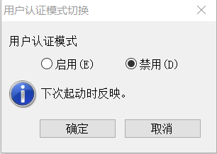

请问用户认证功能关掉选项在何处

发表于: 2022-11-09 10:43
视图---用户认证模式切换----禁用

发表于: 2022-11-09 10:57
谢谢
不同电脑安装软体版本不同
会造成找不到选项
