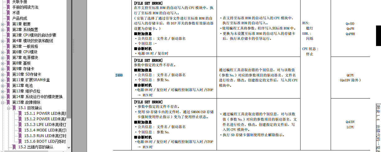

2400,文件异常,程序编译没问题,提示我一个子程序错误,后面测试多次,发现程序名包含“映射”二字就是不行,后面改了名字就可以。
还有使用存储卡,没有进行引导也可能会出现2400。
如果哪位知道出自哪个手册麻烦说一下。遇到过这个问题的同行欢迎分享,再有同行遇到这问题,百度就能搜到。

自动化单机,生产线,项目编程调试!
