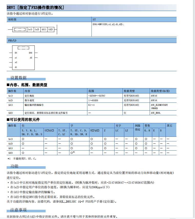

三菱FX5U PLC定位指令的 正常完成标志 在正常完成时通,那么什么时候断开了?

我试了,好像定位完成后一直通的,不知道怎么回事?

5U是这样的 一直导通 需要自己复位

如果再次定位时,应该会先断开。成功了又通。

可以自己做一个标志位

使用SM5516

5U这个是真的好用 你就自定义一个结束点 要调用的时候用个LDP 就OK了 ,有时不用想的那么多, 要是想用LD 就用结束点SET一个点,轴运行的时候RST掉就好了 想多了脑壳痛
