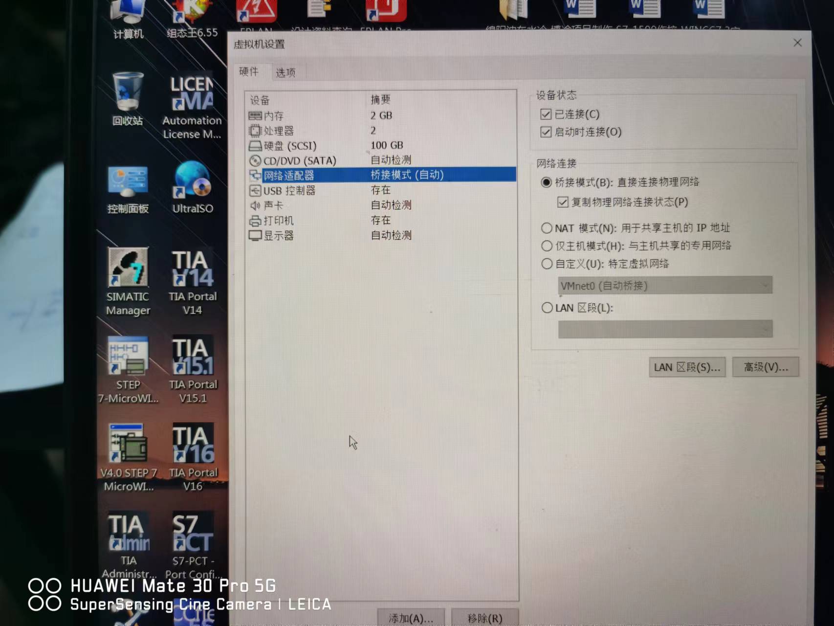

各位师傅好,在虚拟环境安装了博图V15.1打开后找不主机网卡,按照网上操作设置PG/PC接口,也找不到(控制面板大小图标更改没有),不知道如何处理这个问题,麻烦师傅指导一下,非常感谢!

按图设置,禁用无线连接或打开飞行模式
