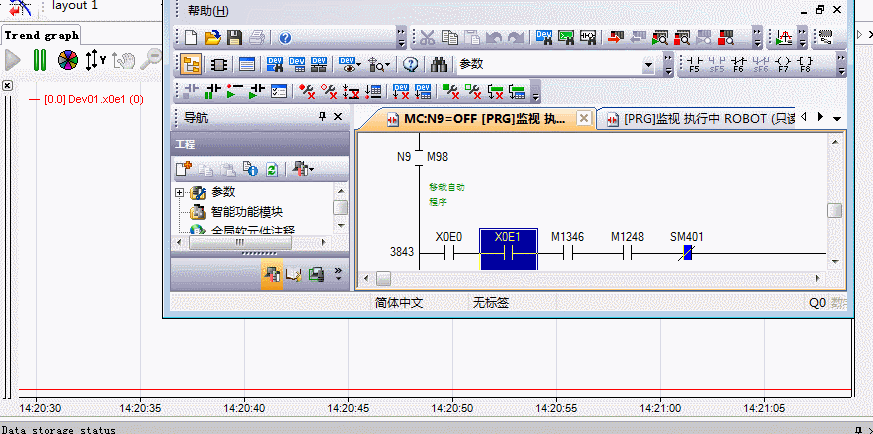

利用三菱OPC软件MX OPC SERVER 和Ibapad监控plc内部变量,对程序进行在线记录分析,方便程序的理解及维修。

对输入IO_X0E1进行在线监视记录,显示,方便对故障原因进行分析,方便维修。

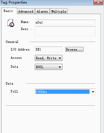

大家谁知道,mxopc怎样把采样时间减少呢,最小1000ms
