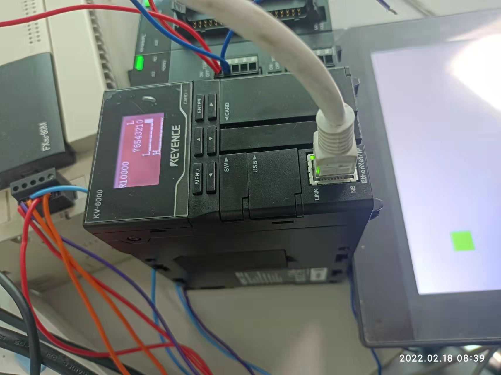

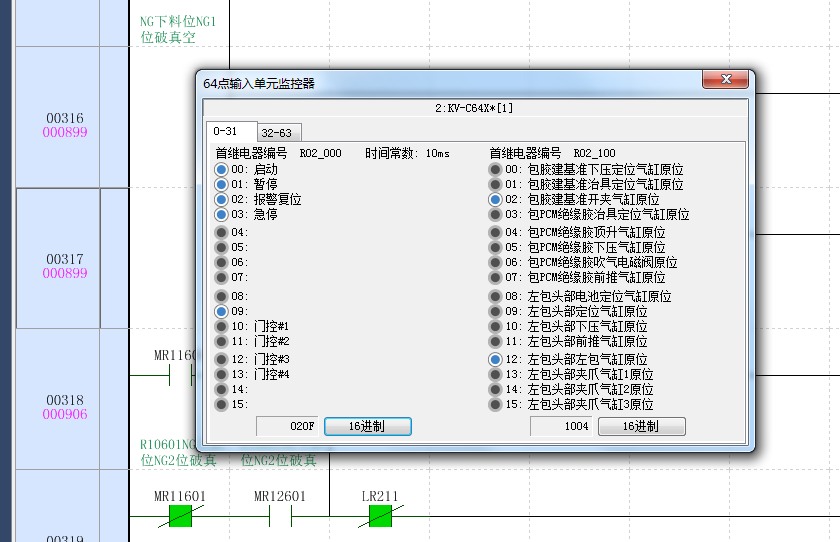

问题1

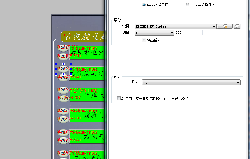

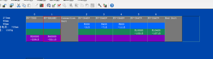

IO端子上的R0-R1等对应有输入,为什么我触摸读取对应的位显示没有反应的呢????是PLC参数问题还是触摸设置问题呢、求解。
问题2

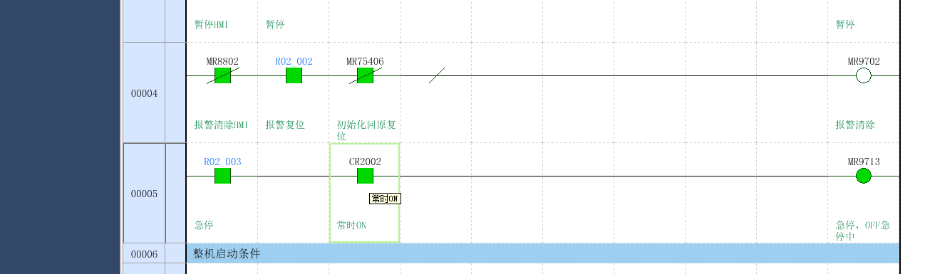

图三,图4.我在监视器中,R3输入点急停,我按下按钮,IO面板上有显示输入灯亮,但是我在程序监控中R3急停却没反应??

地址错误
电工把IO线插错了。......
