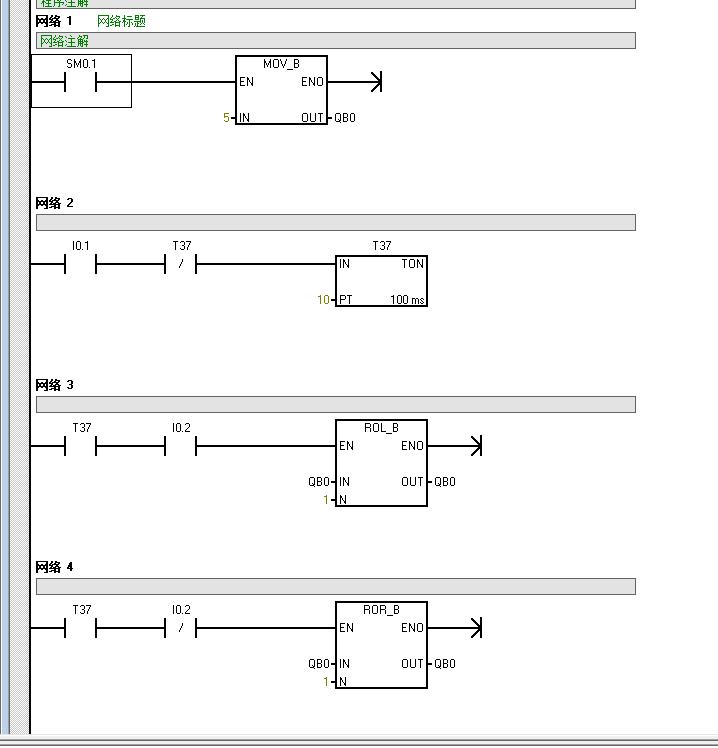

彩灯控制,新手学习

彩灯控制.zip
(2 K) 下载次数:47
