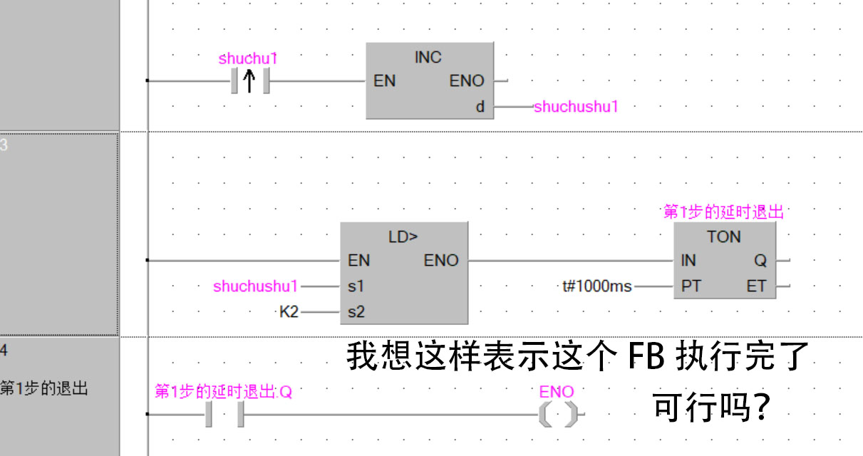

把4个工位的执行程序,分别做成4个FB,想实现灵活的执行次序修改,请指教。我的想法:
1 用D0 D1 D2 D3 D4存放FB块的优先级,数字小的先执行,大的后执行。排序后将D对应的序号,放在一个数组中,如果D0=7 D1=6 D2=11 D3=9 D4=0,排序后的数组就是:4,1,0,3,2
2 有办法能让M4 启动FB4 ,接着 M1 ,M0, M3 ,M2 都依次对应启动FB吗?对ST和FB不熟,望指教
3 还请问一下,在FB中 TON 里面的Q 和 ET 都是什么啊?
谢谢

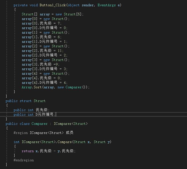

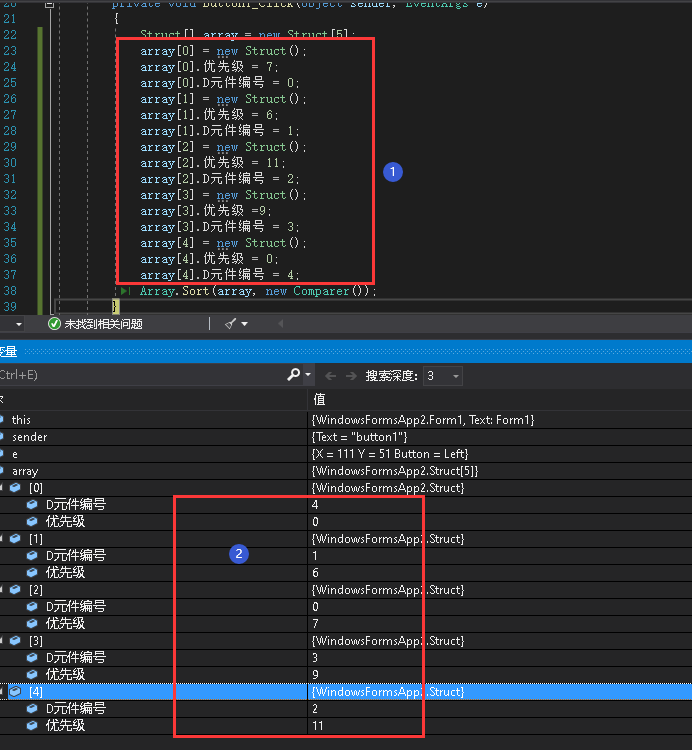

参照此图代码 定义结构体 用ST语音试试

感谢。我感受到了C的味道
我先考虑一下,但将编号与M?对应起来 这个功能不知道 PLC有不?

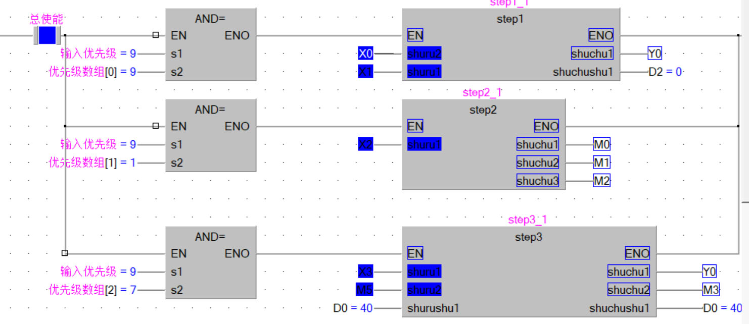

根据高人们的建议做了一个多工位的程序,step1 step2 step3 就是随便做了3个工位的动作,all_run就是处理一下各工位的优先级(包括对各工位的优先级单元赋值、根据优先级确定执行那个工位),主程序就负责初始化,循环执行工位,在主程序POU_01中采用while的方式循环执行,在循环体内根据每个工位执行完后触发的ENO信号,启动下一个工位的动作。现在的问题是:程序无法仿真,有错误。请高人指点。谢谢

仿真的时候 总使能 一接通,plc就显示错误,也不知道哪里有问题

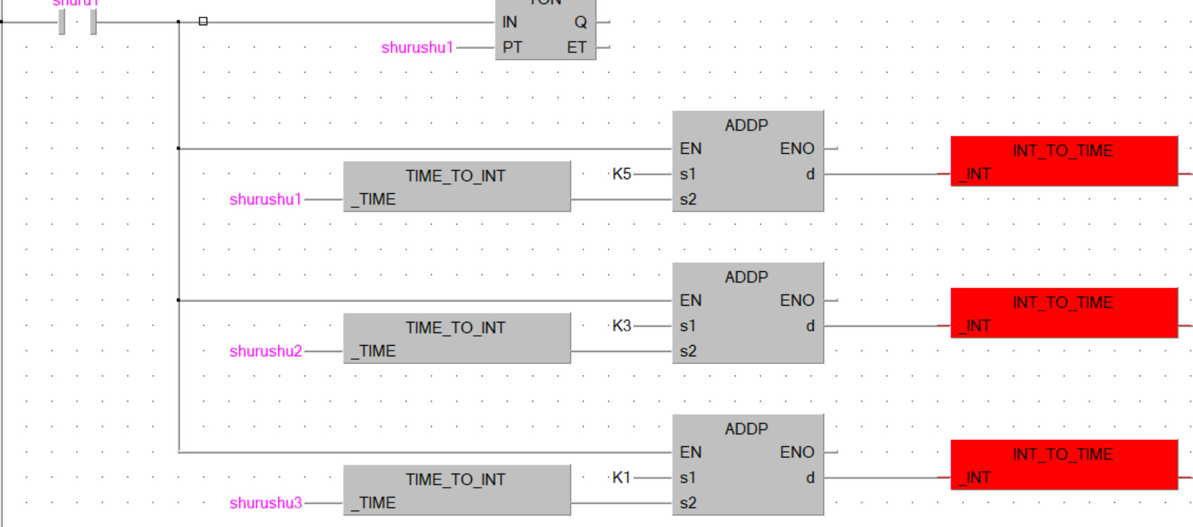

step2功能块里面源代码程序运算出错。例如:执行了被除数为0的运算

@dgamen,step2就是几个延时,我怕延时有问题,我都改成非零的数了,还是有问题

现在的问题是,程序无法调试,基本功能我觉得实现了
