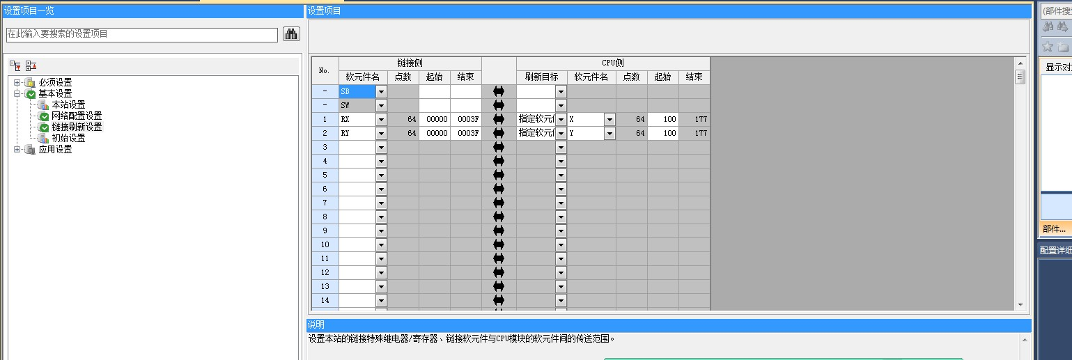

我第一次用CCLINK,用一个FX5U-80MT、FX5-CCL-MS、输入AJ65SBTB1-32D、输出AJ65SBTB1-32T。
“在链接刷新设置”页面的“链接侧”与“CPU侧”,RX和RY应该怎么设置?

设定多少就是 X1000程序里就用X1000
