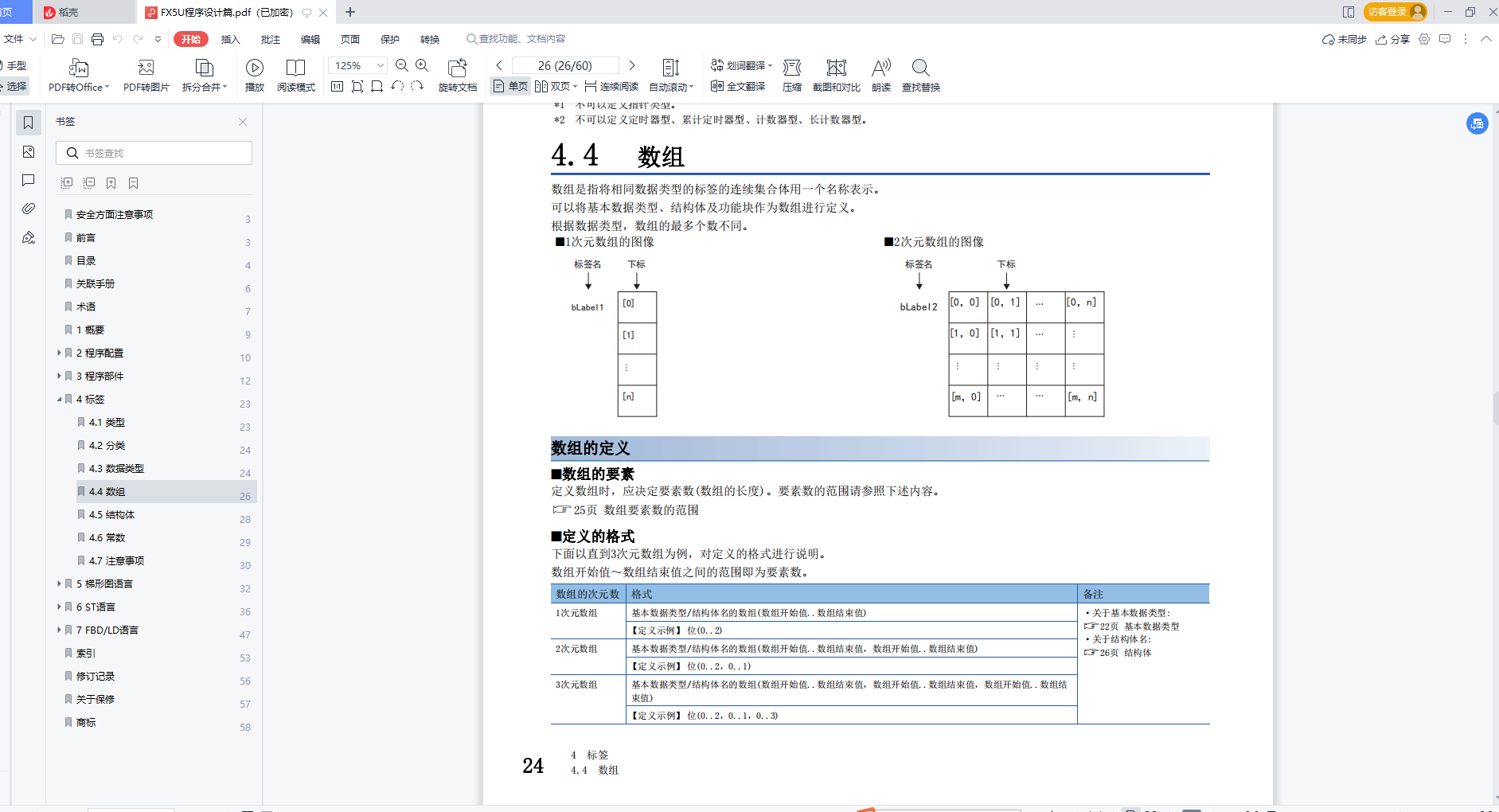

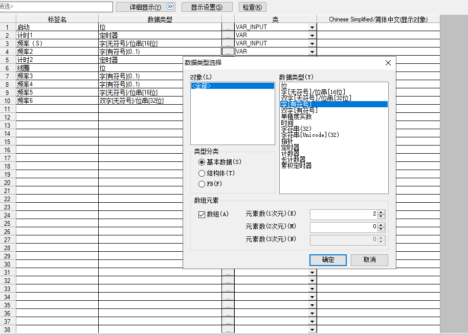

这个数组应该怎么理解,怎么用了? 里面的1次元、2次元/3次元 怎么样运用,?求大神指导!!

一元次代表频率[1]和频率[2]……等每个都代表一个字,相当于D0 D1……是连续的
二元次把它当成组就行,两个是一对,,,

数组的维度 一维数组就是线性数组 二维可以理解为一个平面数组 三维数组就是一个立方体数组了 大概可以这么理解吧
