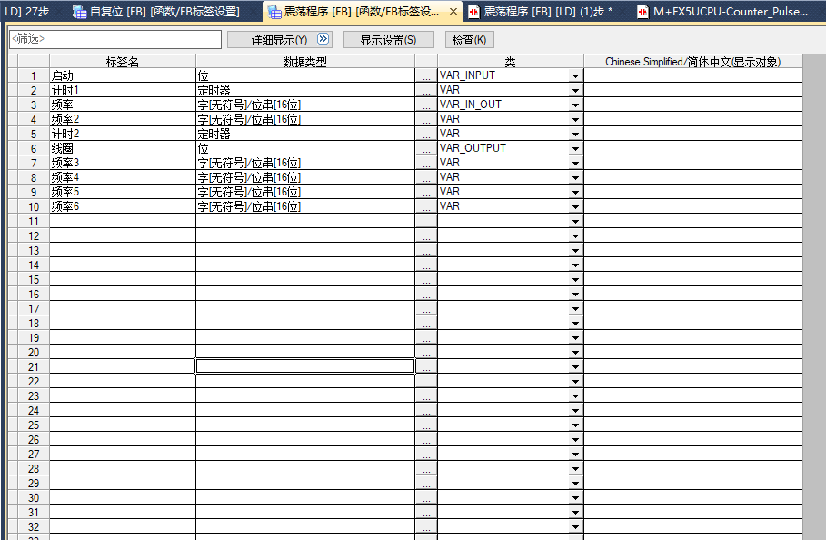

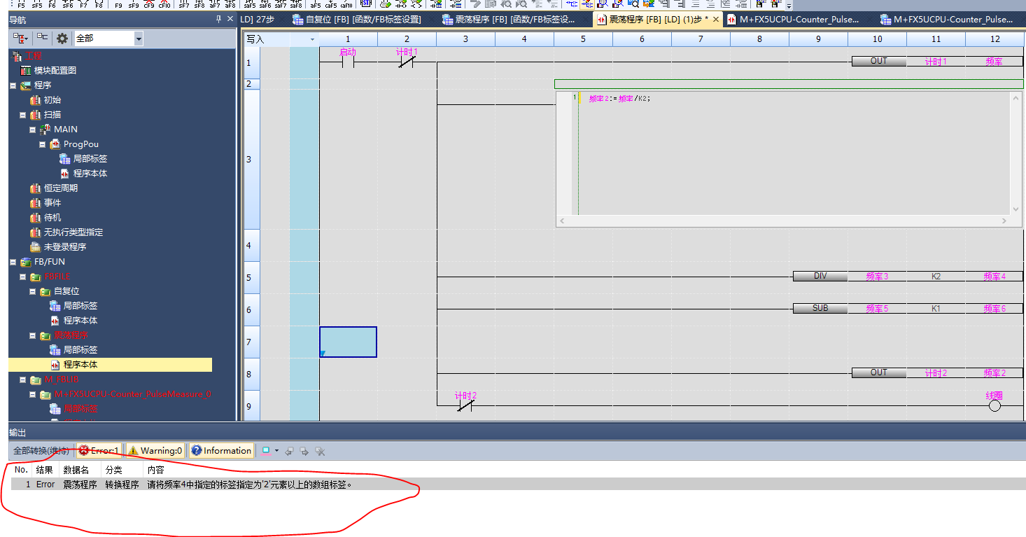

求大神指点一下,为什么局部标签做除法运算老是提醒这个报错?? 具体参考图片!1
非常感谢!!

貌似加法,减法可以 。 乘除法不行!!!

貌似 插入ST框又可以

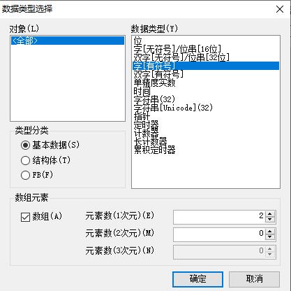

频率4改成字数组

梯形图:除法的结果是两个字呀!!!!!!!
ST:就和C语言一样。/是不要余数的,%求模是求余数

[attachment=264235]
大神,已解决,感谢!!!

DIV的第三个形参数据类型为2个word类型的寄存器数组用以存储商和余数 使用标签的话就是对应2个连续的word地址 可以直接用一个2个成员的数组变量代替
