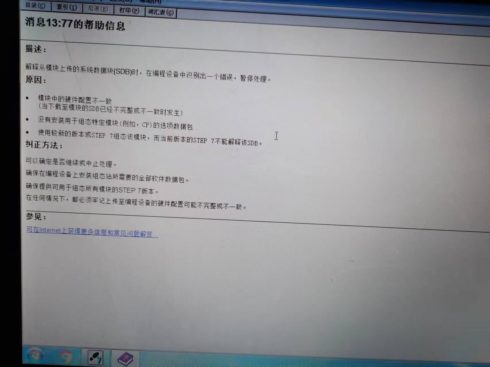

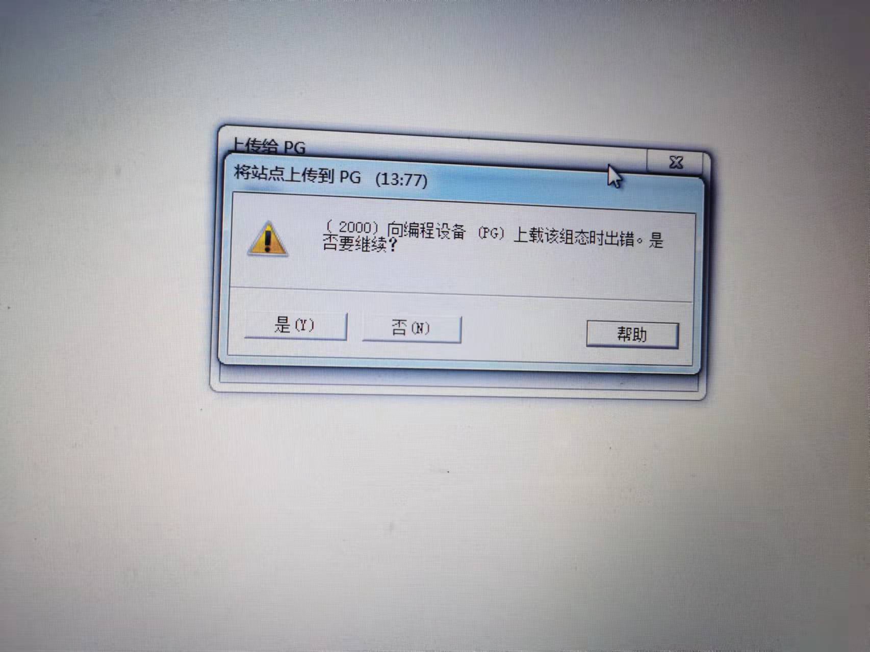

请教诸位:
接了个改造项目需修改程序,用的S7-314 2PN/DP 软件是SIMATIC Manager (c) STEP7 s7/M7/c7 v5.5 sp4, 建立空项目后未进行硬件组态,直接通过PLC-将站点上传到PG方式进行上传过程中报错,查看帮助提示硬件匹配不完整或不一致
请问,1、这个报错是怎么回事,如何解决?

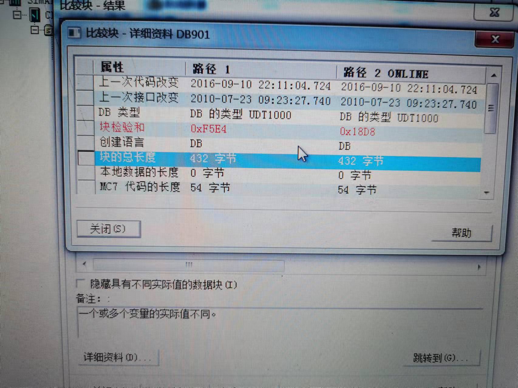

2、继续上传可以读取程序,但是对比块后也有问题,请问如何处理
非常感谢!
