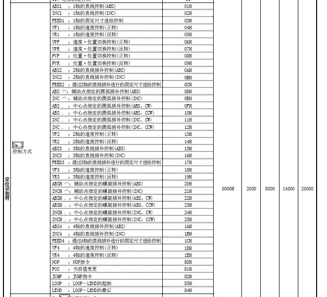

三菱定位模块QD75D2N,用脉冲加方向信号,用它来控制伺服电机的转速,需要实时调节,这个可以实现吗?手册也看了大部分都是用于定位控制的。第一次接触这个,谢谢

像我这个情况可以用jop信号来长时间控制伺服电机转动吗?这么控制有什么不好的地方吗?

    Da.2可以将模块设定为速度控制模式

    那样我的速度可以实时调节吗?我看那种只能设定固定速度

    要用變速指令,如果需要時時調節速度~~挺麻煩的;不走位置控制的話可以考慮改用控制器的速度控制,然後外部接類比電壓輸入調節。(模塊可用QD64DA類的)

    这个智能模块可以指定速度模式的

    你说的对啊,不用定位控制我感觉也是比较麻烦,我还是用模拟量控制吧,谢谢你

    可以用变速指令的
