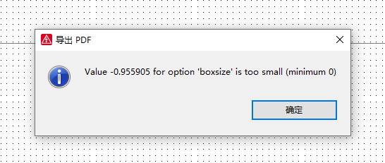

Eplan在导出PDF时报这个错误!

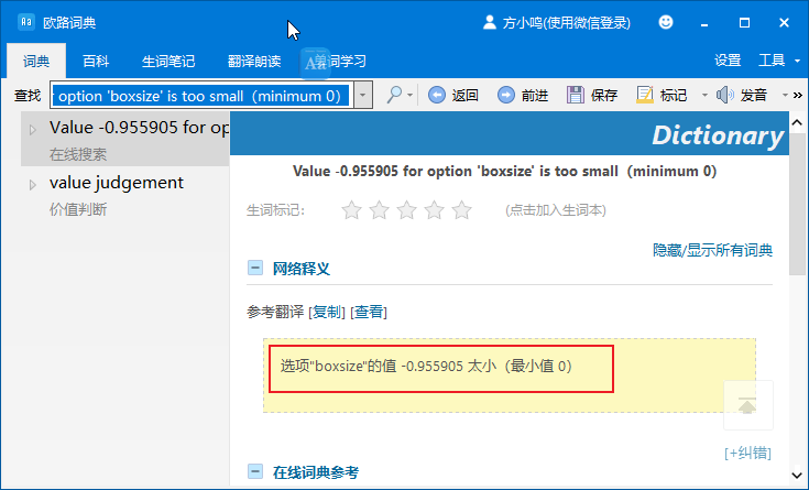

翻译结果:选项"箱形尺寸"的值 -0.955905 太小(最小值 0)。
以前我记得也遇到过,更改参数的某个值就可以了,但今天硬是翻了几遍也没找到!有点头大!大家的Eplan也遇到过这个问题吗?

图框问题 改了图框保你能行了
