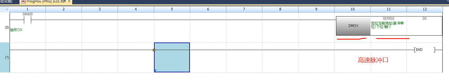

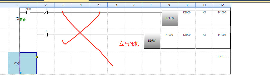

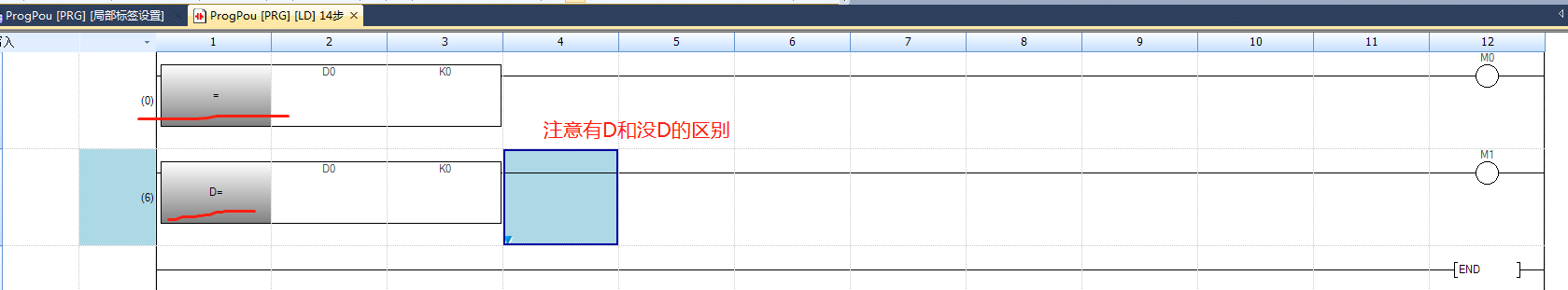

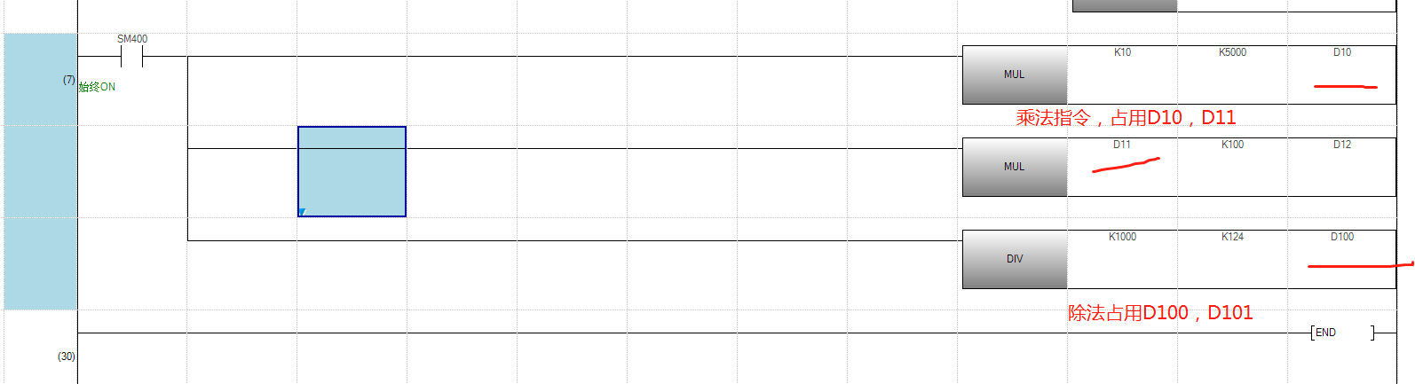

如图所示, 欢迎大佬补充,PS:别人都放假了,没得心情上班了

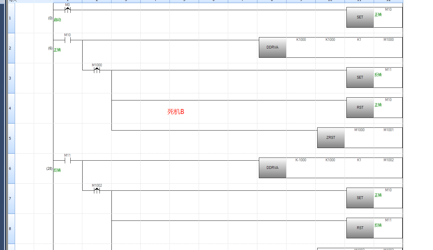

    续上

    乘除法占用1个寄存器,前面加D就是32位的,才会占用两个

    你说法不完全正确,而楼主说的是,乘法后存入的D是占用两个D的,这不光是FX5U的事,早期的FX0N_1N_2N手册,都有提到,初学者容易搞错的。

    觉得还是没有理解plc的扫描周期问题,还有就是对32位和16位的理解问题,并不是5U本身的问题,个人理解

    第二种的 死机  很多人都碰到过

    楼主的第三张图,关于高速脉冲口的程序貌似没有问题吧???

    脉冲指令没有断开的问题,也可以是因为扫描周期的问题
