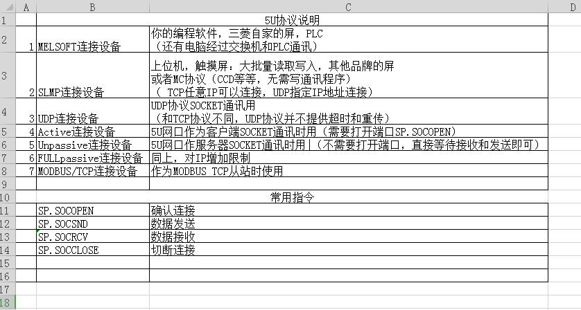

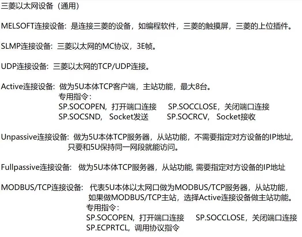

​5U常用协议说明,欢迎大佬下载表格来补充

    这是官方的手册不好用,要自己写一本?
