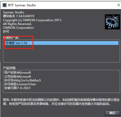

欧姆龙的NX1P2连不上Sysmac Studio是怎么回事?能够搜索到PLC的IP,也能ping上PLC的IP,就是连接不上。

今天我也遇到了,NX1P系列硬件已经全新升级了。需要最新的软件

上一次在线编辑用的是高版本,或者是之前用的软件版本比你的高,所以连不上

请问楼主现在可以了不 我也是相同的问题 PING ID  搜索都可以  就是联不上
