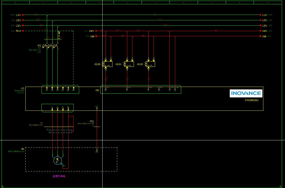

好久沒上來了
最近看到了幾篇在討論電路圖設計的文章
所以,就上來現醜一下
有興趣的,再討論
使用軟體:SEE Electrical
這是一套簡單易上手的軟體
官網有出免費個人版
也有教學
大約花個二三天就可以把教學視頻看完了
直接動手作
不用專門培訓
也可以像小弟這樣把圖完成
附上自學的成果

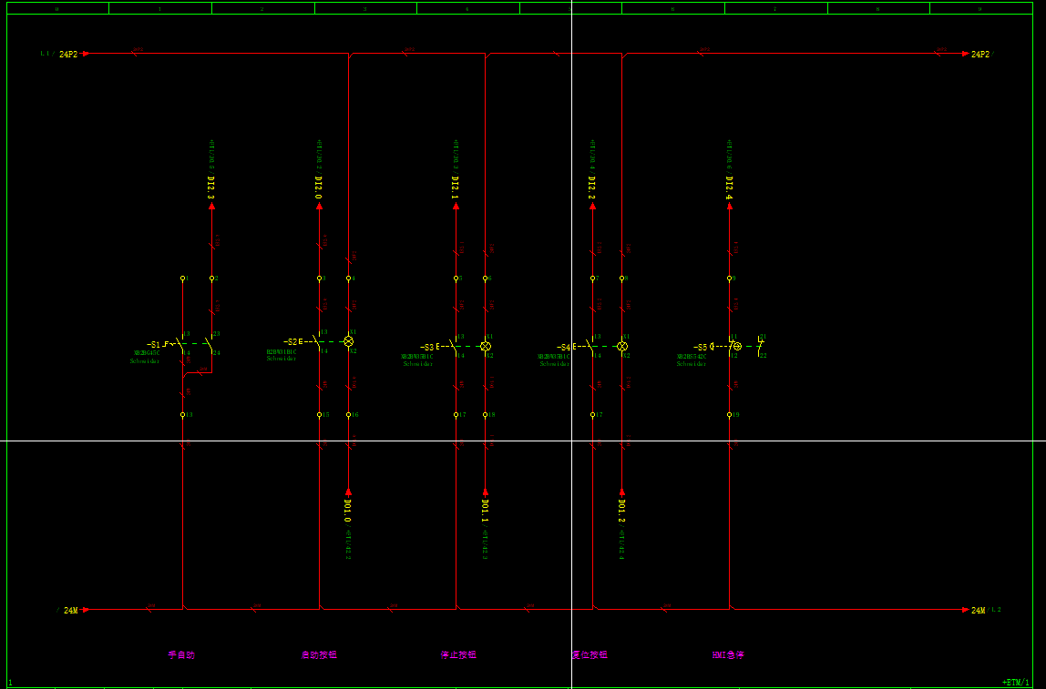

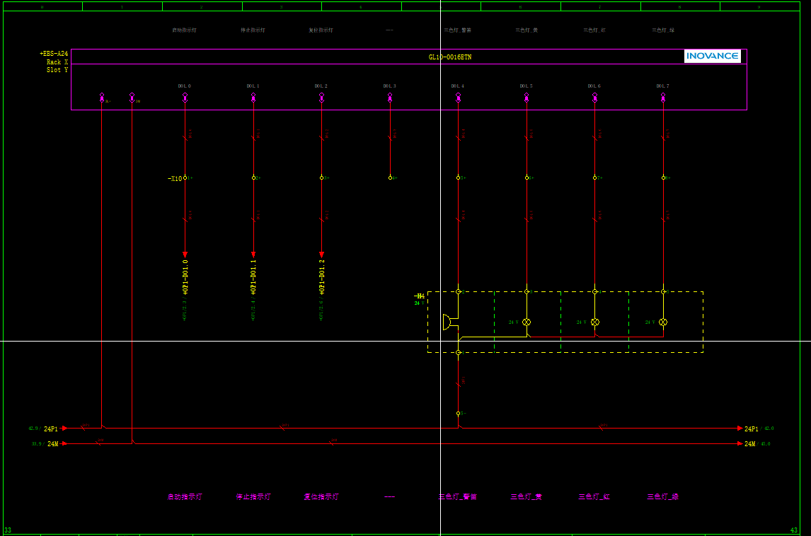

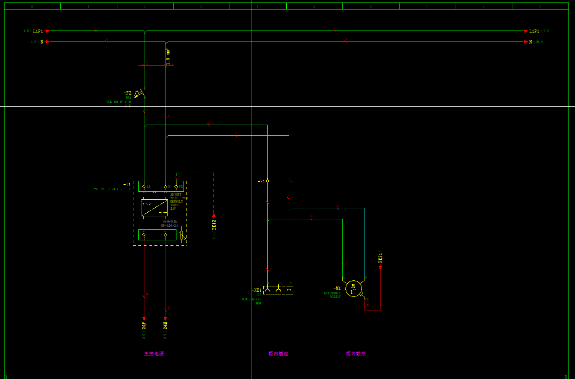

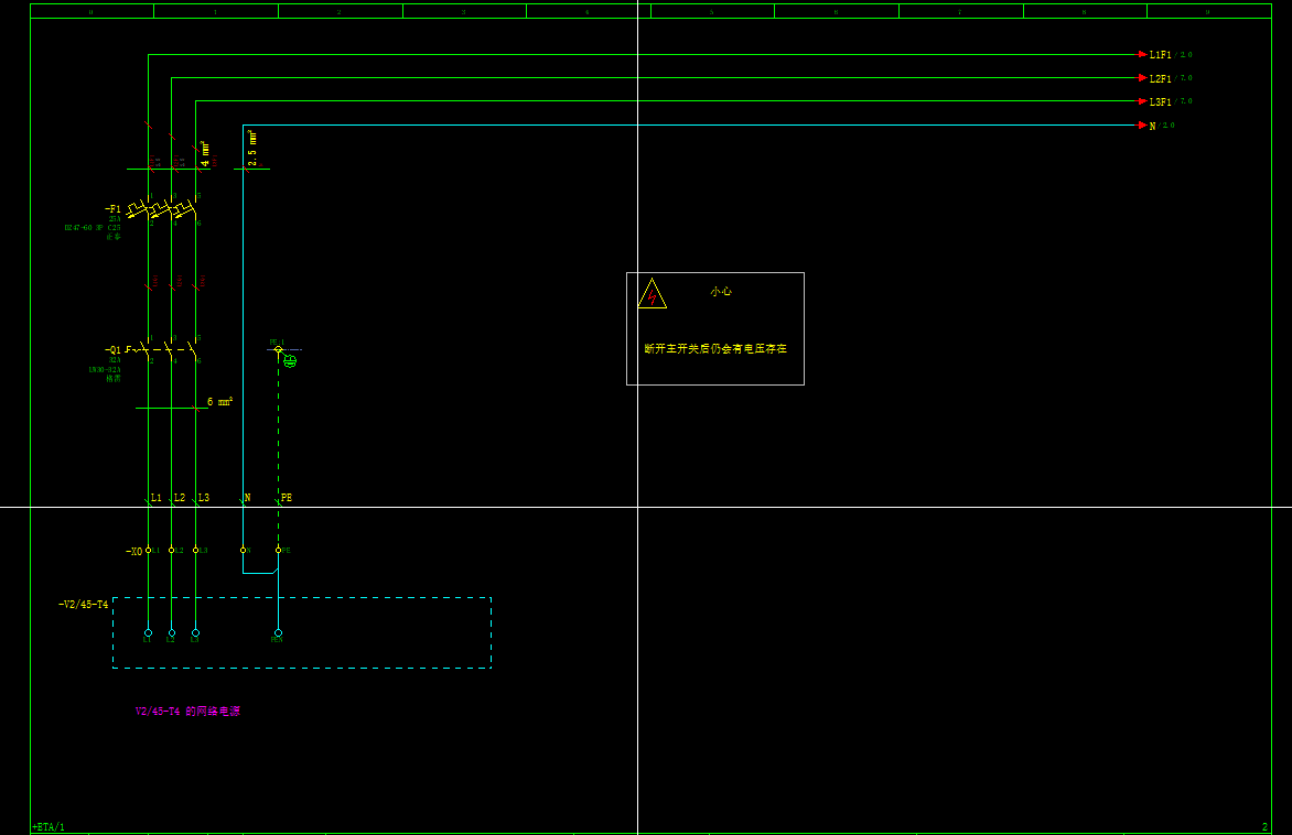

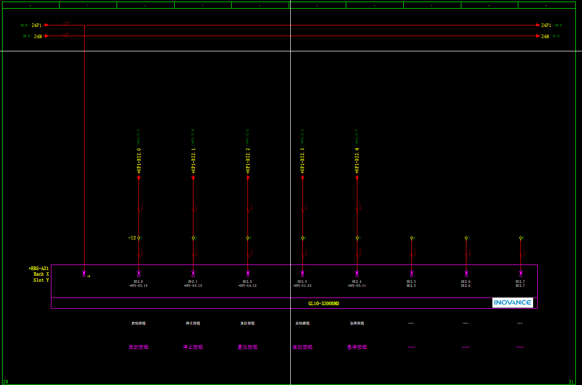

    图画的还是很规整的,整体图系也很全,可以作为画图参考。可是一般台湾同行是把模拟量三个字说为类比,怎么图里类比输出按理说都应该是AO,怎么画的都是DO信号呢?
    另外,这个图详细是详细,不过个人感觉有时候是把简单的事画的复杂了,这个图PLC部分的图所占篇幅还是太多,最终用户维护或者看纸质版时会因为页数太多,影响效率。
    另外一个,我们一般画图,控制柜结构图是单独的,把要加工的非标件都在一系列结构图上展示出来,布局图是布局用的,而不是掺在一起。

    每個人的想法不同
    沒有一定的標準
    適合自己就好了
    圖多,有規則要找就很快,那個不是理由
    有時一條生產線400多頁的電路圖
    (純電路圖,你要嫌人家產線的圖面太多嗎?)
    有機會看看 IEC 81346
    圖面就參考參考用而己
    電路沒有使用到類比的東西
    那是國外義大利的圖面
    我只是重頭重繪一遍
    就當是拿SEE ELECTRICA來練習用的
