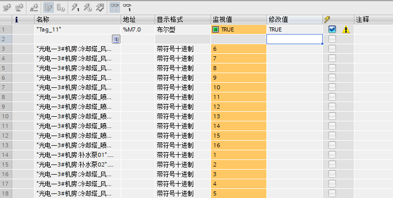

我截图展示一下我已经实现的效果
我这里
SID
是得到了,
但
ID1
的位置是随机的。并没有严格地让第一台必须为
因为我这里应用谁是
ID=1
不重要,所以就没有特意去实现了。
