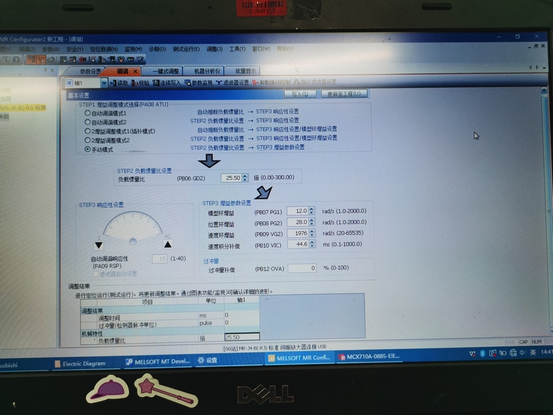

伺服器MR-J4报警AL54.1定位数据一直在跳,查下来要调伺服增益。

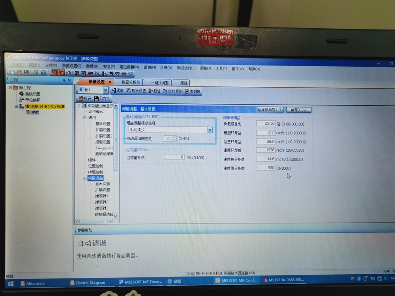

伺服器设定的是手动模式,不知道要调哪些参数呢?
请大神指点一下,谢谢。

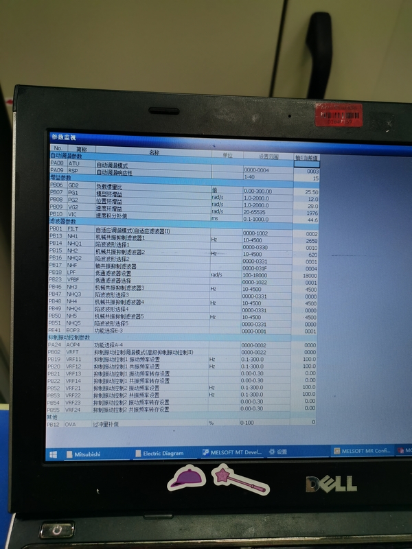

把手动的参数拍照一下,改自动模式看看呢,我平时都是自动的,

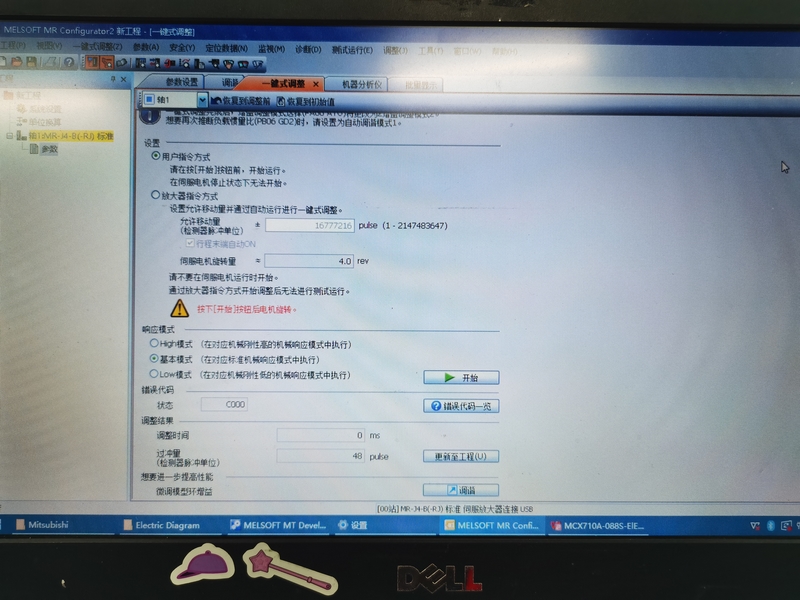

谢谢!
一键试调试,更新上去就可以了。
