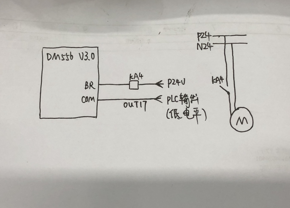

小白求助一下各位大佬
这个所示地接线方式我看不太明白,我画的图是正确的吗

可以吧

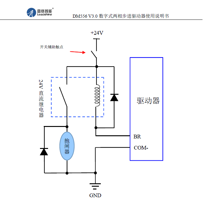

COM直接接24V的负就可以了

驱动器的控制线为什么不能直接连接?还需要转接吗?你那图不需要再用PLC控制了。按楼上说COM直接接0V就行。

这样也可以 但是 最好用输出通过继电器来控制P24

驱动器的BR一般在驱动器使能之后才打开,自动会控制通断的,不需要PLC控制,详细看手册BR接点的开关条件。
