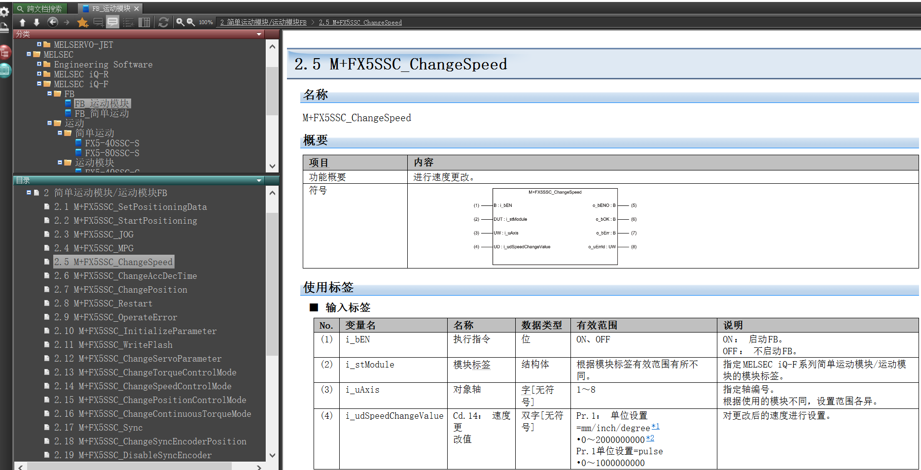

FX5-40SSC-S做定位时,怎么在定位运动过程中改变定位速度?

如题,请大神指点

有更改速度允许的,设为有效就可以更改执行定位时速度

参数Cd14和Cd15,更改速度
