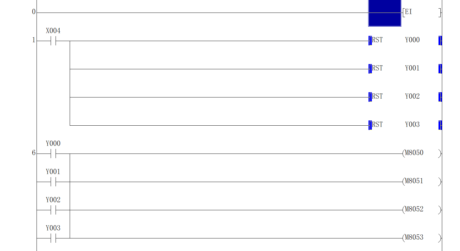

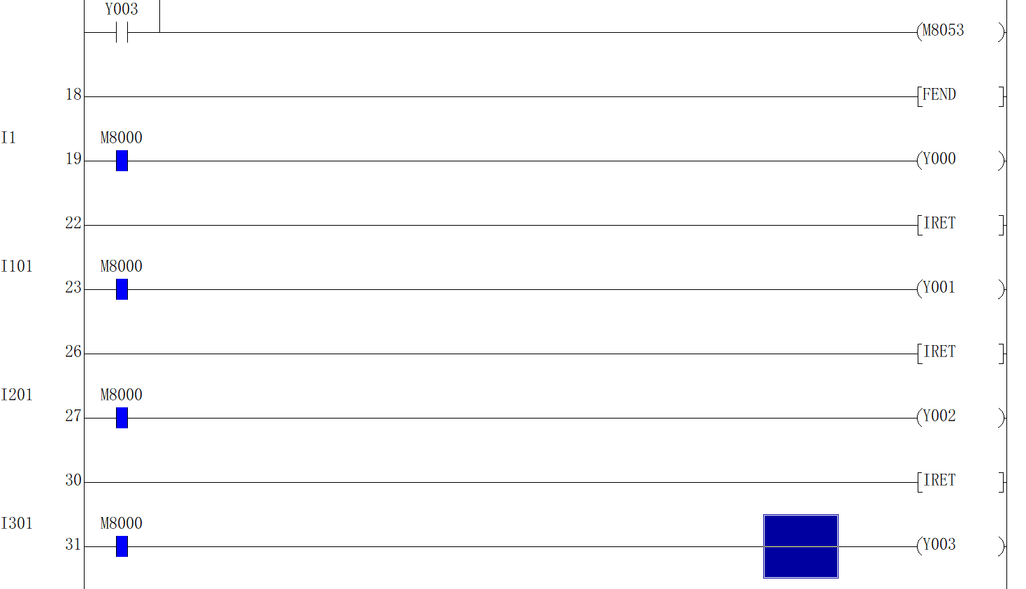

一个抢答器程序 我向问一下 如何在仿真器程序中 模拟X0 X1 X2 X3 抢答 我在后面加了一个串联的x0-x4的 但是不好使 想问问各位大神

仿真应该不支持中断
