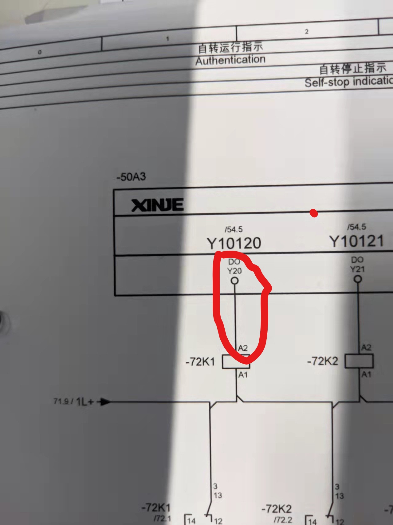

到了一家新公司
如图所示这条线,在PLC端的号码管是  -50A3Y20,在中继端的号码管是 -72K1A2。
请问熟悉欧标的大佬,这样标线号是欧标规定的吗?
为什么不能像国内一样,一条线 两端号码管一致呢?

印象中,国内高压一次回路有这种标法。

这种标法方便现场装配。

现场排故就头大了,一定要看图纸才行

    高压回路线少

    两头线号相同,不符合欧标吗?

    -50A3Y20:-72K1A2
    这样就两头相同了,就是太长了

    相同的话 也违反欧标规定吗?

    估计是方面接线,不方便查故障

    这个就是公司规模大小,产值及人员配备问题!!!
    接线没号码的此电箱值1K块
    接线号码两头多一样的值1W块。
    接线两头号码不同的值10W块.
    以上个人见解!!请勿砸砖!!

    两端一样的号码也难检修   打对标才是检修最方便的方式  并且标上信号类型  模块端子号

    有没有案例 或者图纸可以参考下
