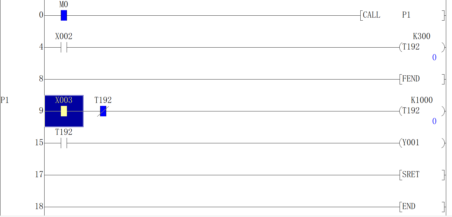

这个T192 为什么mo x2 x3同时闭合才能计数;MO和X3闭合为什么就不计数呢

你这属于双线圈了,扫描周期由左到右,从上到下,优先扫描上面的T192,自然就出现你这种情况了

嗯呀 扫描周期的问题 先子程序 后扫描主程序 主程序删掉就好了 谢谢
