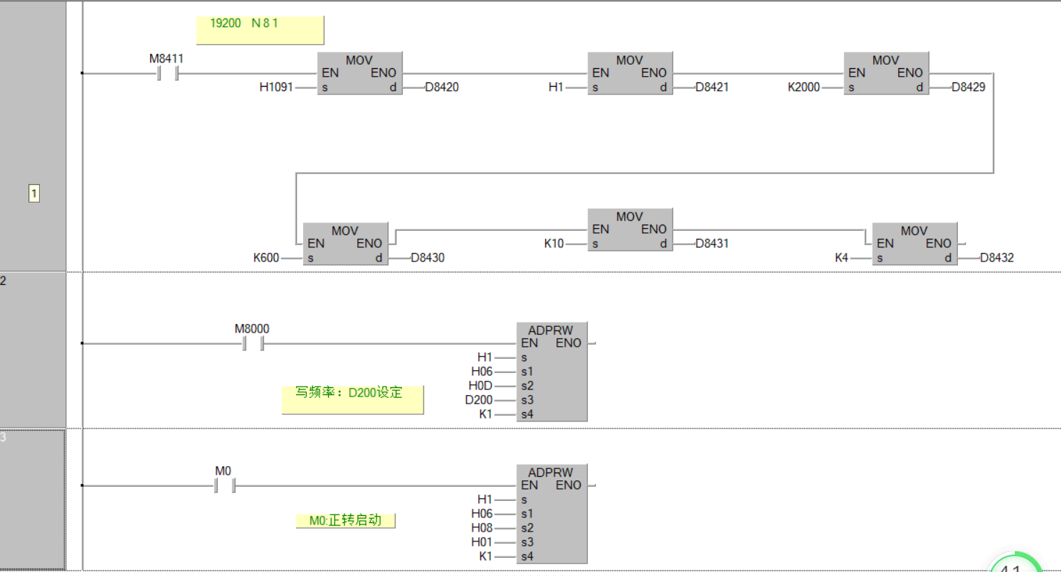

配置:FX3U+FX232BD+FX3U-485ADP
232BD与触摸屏通讯(三菱触摸屏)

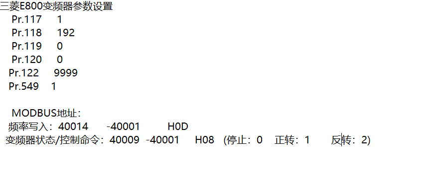

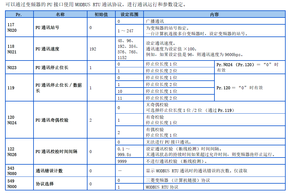

485ADP与三菱变频器通讯。
看了手册,写了程序试了下,但是没有反应,485ADP的SD与RD灯都不亮。
请大神们帮忙看下哪里的问题。
