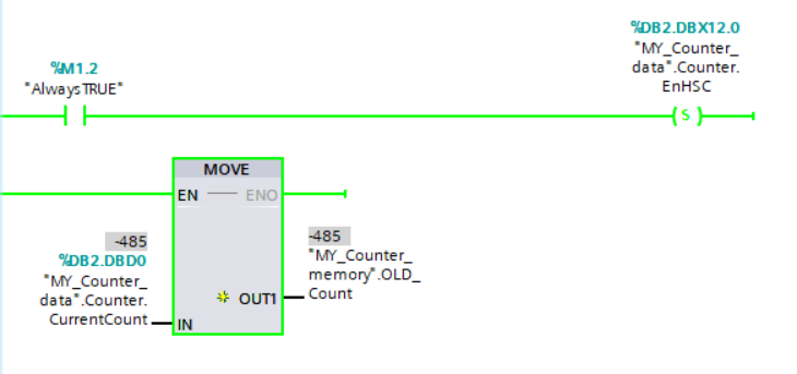

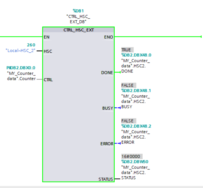

如题,项目用到,所以去整理了一番。
主要功能,读取AB相计数器的 当前值,以及掉电保持。
