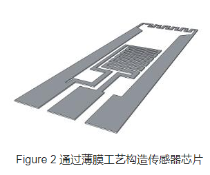

IST-AG通过特殊的薄膜工艺,将高精度加热器,温度传感器或电堆封装在单一芯片内,构成流量测量的核心传感单元(Figure 2)    ,通过流量传感器以响应绝大多数流量测量场景,薄膜技术的应用使得IST AG流量传感器具有无与伦比的结构与性能优势。为此IST流量传感器在MFC中的应用工采网推荐瑞士IST 质量流量传感器 - FS5.0.1L.195的升级版IST-AG FS7流量传感器。

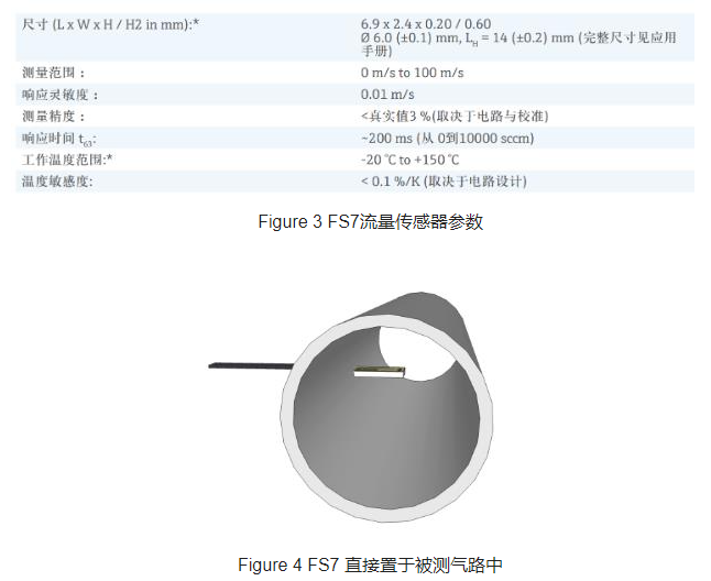

而IST-AG FS7流量传感器宽广的测量范围允许将传感器直接置于被测气路当中,免去复杂的旁路设计。传感器具有陶瓷基底与钝化玻璃层进行保护,具有极佳的长期稳定性。
因此在终端应用中,质量流量控制器的可靠性多半是许多半导体工艺的基础。MFC 的失准或制造缺陷会导致晶圆产量下降,甚至会损坏整个晶圆。采用IST流量传感器则可以为MFC产品带来如下优势:
1、足够宽的测量范围使得在许多场景中不必使用旁路,而进行直接测量,提高测量的准确性。
2、薄膜技术带来极高的响应灵敏度,在一般测量状态就可以瞬间响应压力浪涌。
3、小巧的体积与简单的安装方式,给气路结构优化创造更大的空间。
4.易于校准,简化生产过程。
