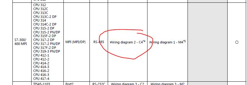

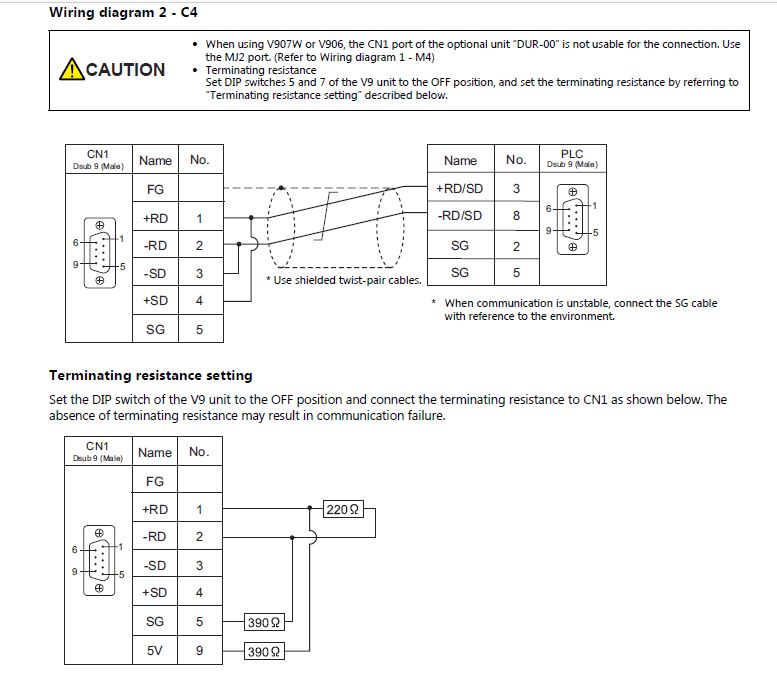

请教一下各位老师,富士触摸屏v9系列与西门子300通讯线的接线图,有硬件手册更好,在此感谢

1、V9系列编程软件V-SFT V6的帮助中已经包含了硬件手册。
2、2021年10月之前出厂的V9系列你可以依据下面的接线图:
3、2021年10月后出厂的V9系列受芯片供应的原因不在支持S7-300MPI和S7-200MPI,你可以在硬件序列号最后一位看到他们的区别:
带有m的,没有西门子通讯串口芯片,不再支持西门子的串口通讯。
Good Luck~
