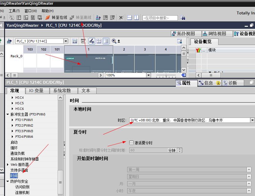

S7-1200 有时候 有故障, 可是 去参看, 发现时间点 明显错误
这是因为出厂值 不是 中国。 时间也不对, 是因为还没有设置呢。
1. 先 改为 中国 时区。
离线模式 ---- 硬件组态----- 属性
完成后 , 下载到PLC。

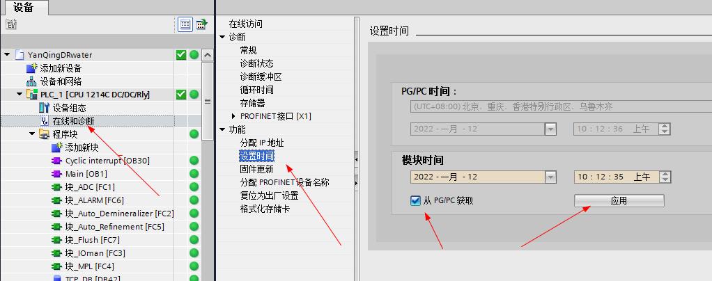

2. 再更新 时间。
在线模式 ------ 在线诊断------
