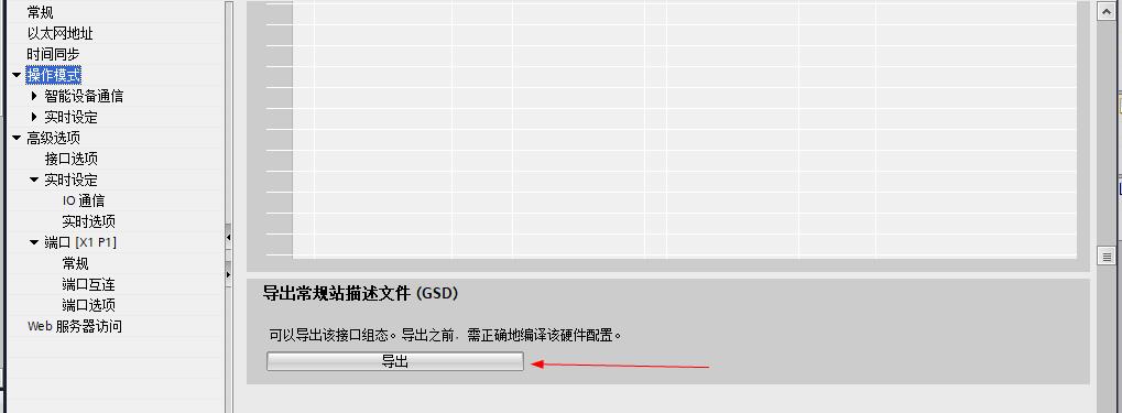

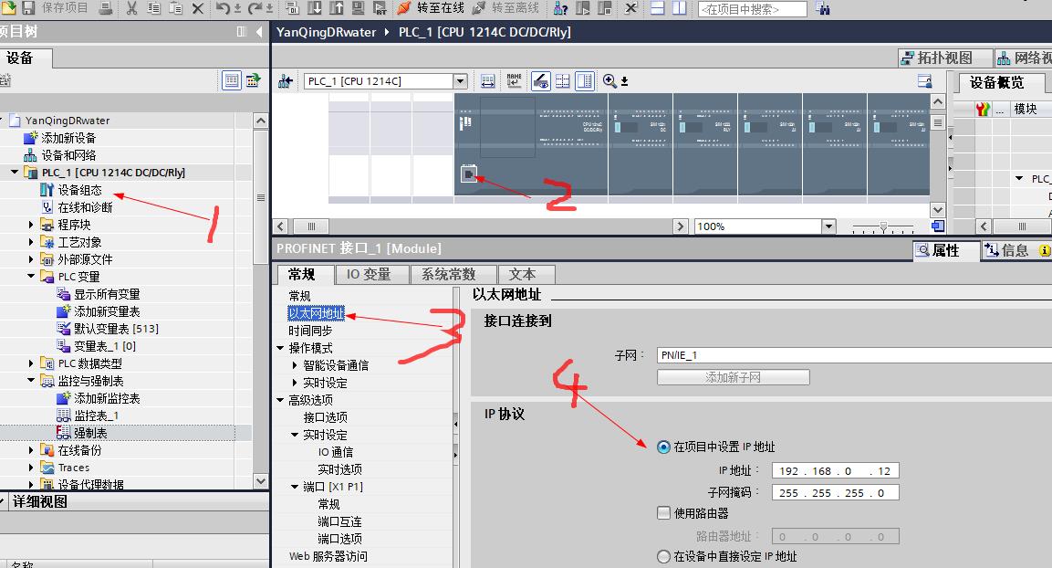

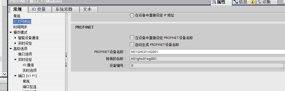

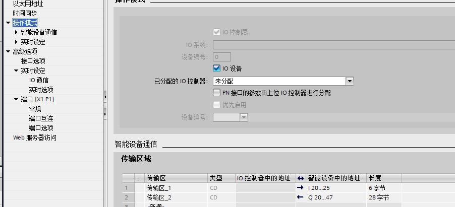

很简单, 先在硬件组态里, 设置一下, 然后 导出即可
上图。
