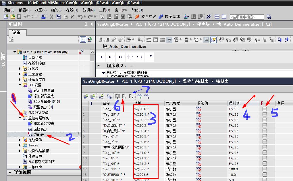

废话少说,
直接上图
简单明了,
看到了吗?
按照步骤 , 在3红框位置 添加要强制的 点
然后 在 4红框位置 , 填入1,0表示true false, 然后 5 的位置 画√选中
最后在 点6这个 图标, 就弹窗提示 是否强制输出, 点是即可 强制 输出。
结束后 别忘记 点7 解除所有强制
