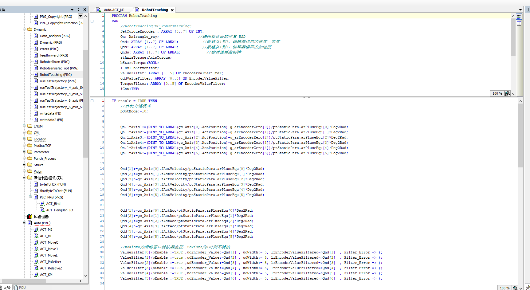

涵盖冲压、打磨、视觉、焊接、、、、、、等多种工艺
附件: 6轴系统.rar (464 K) 下载次数:1981

    问一下,这个机器人算法用的是codsys的包,还是自己写的啊!

    引用第2楼hu198812于2022-01-10 15:23发表的  :
    自己写,官方自带的,不可以直线平滑关节平滑混搭
