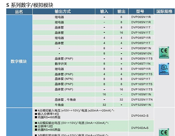

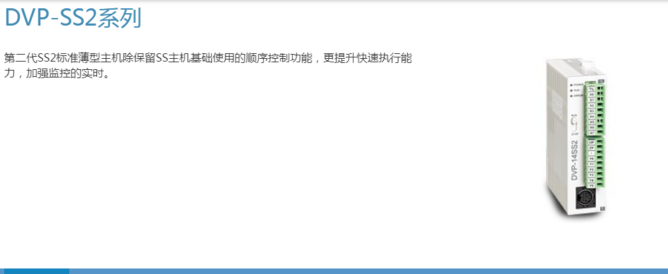

发表于: 2022-01-12 10:30
台达的薄型PLC S系列的主机2公分宽 2公分1块的扩展有32点的 关键是价钱还不算贵...
