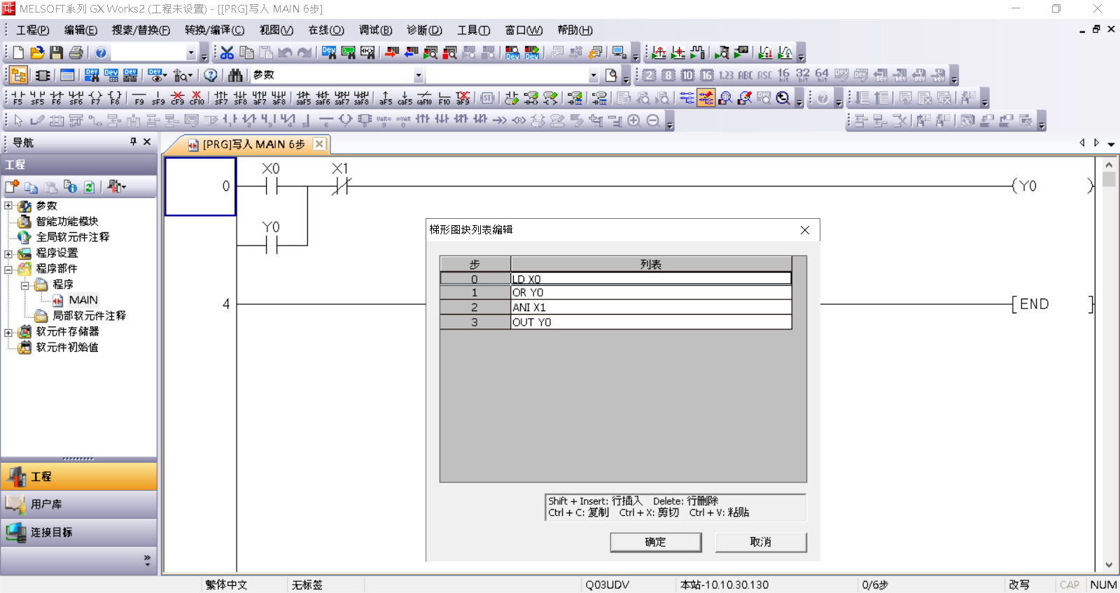

请问 大神们
在GPPW的程式还能阶梯图跟命令语切换显示
但是 GX2 是否已经没有这样的功能了?

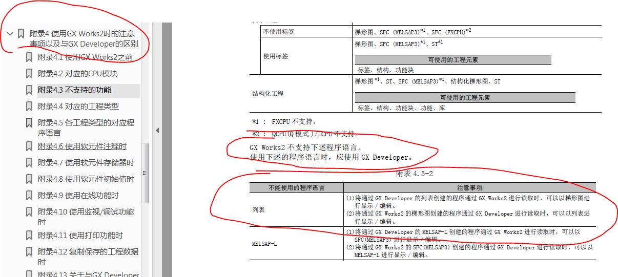

[attachment=263385]
谢谢cvlsam教诲
我也是认为基础很重要
只是论坛上太多神人
想试试看有没有人  有特殊方法~
可能也只能用上传到硬体
在用GPPW下载下来了

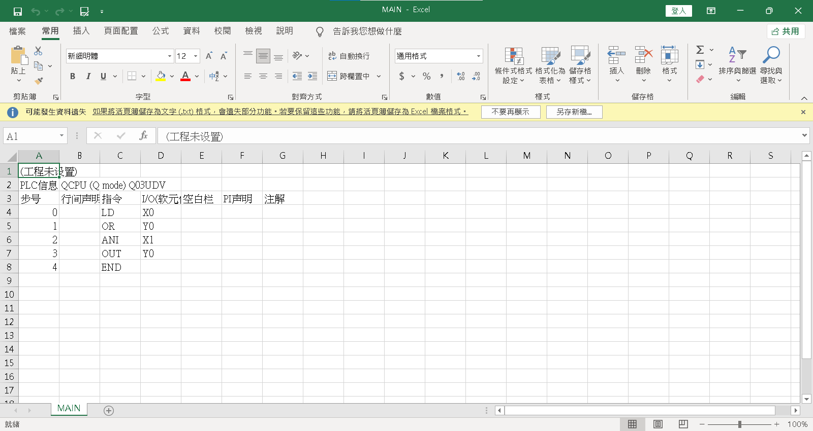

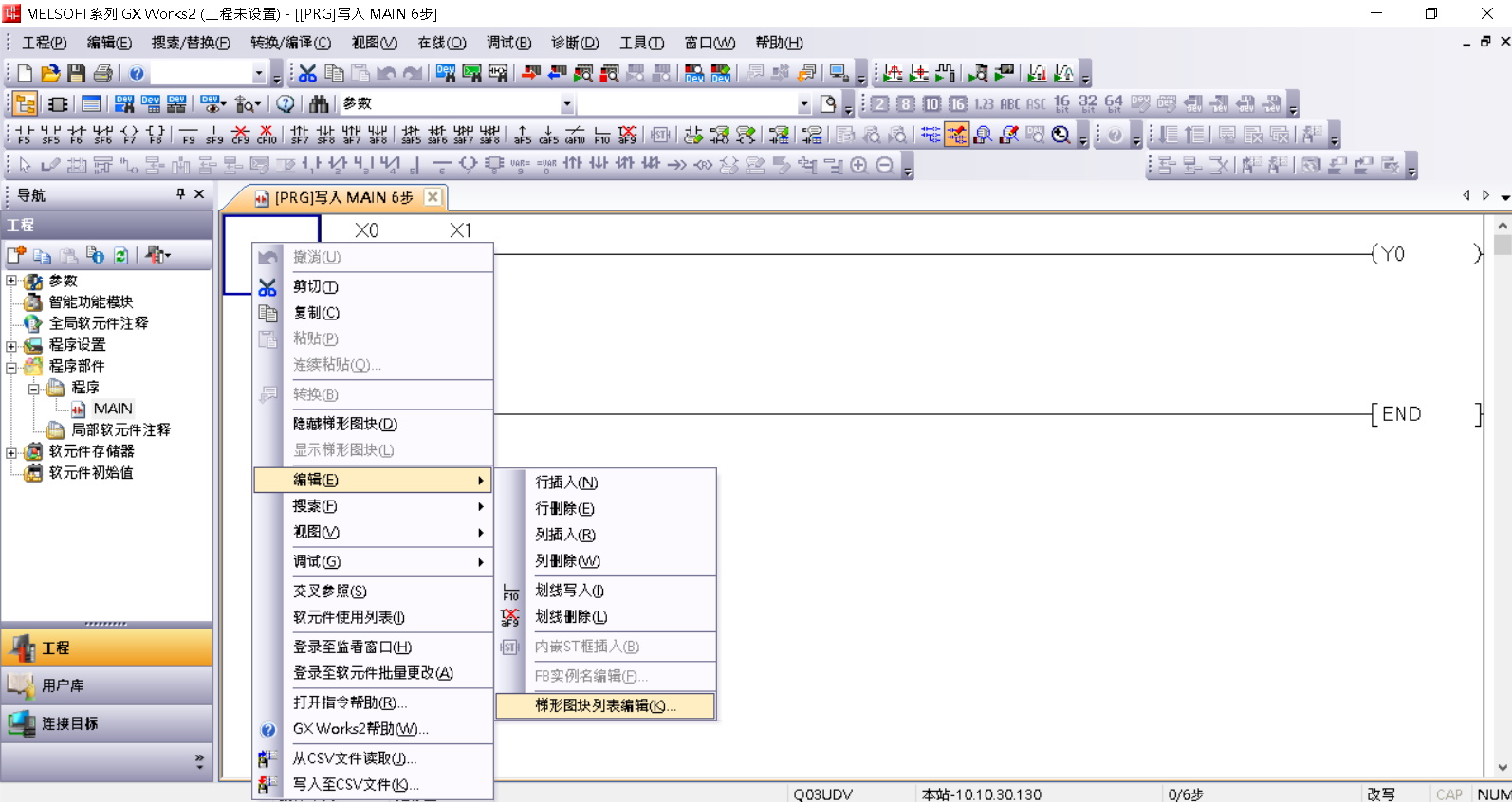

如果不介意是以圖塊為單位的列表編輯可以這樣操作
如果是要看全程式的指令列表可以寫到CSV檔
感謝你
都沒注意到可以轉CSV檔
主要軟體註冊要求不能用階梯圖
說只能用指令程序註冊
我的基本功還要練練
太冷門的需求了.....
