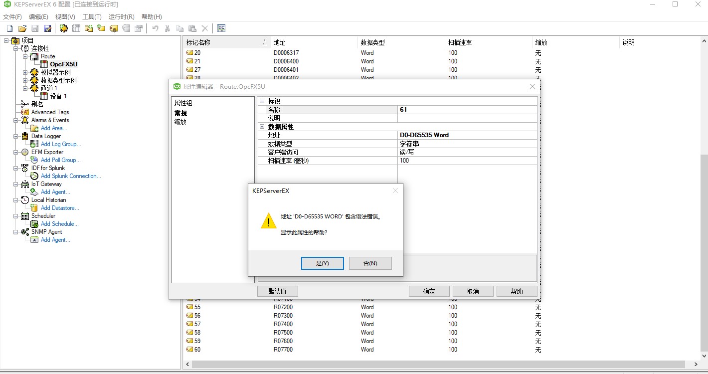

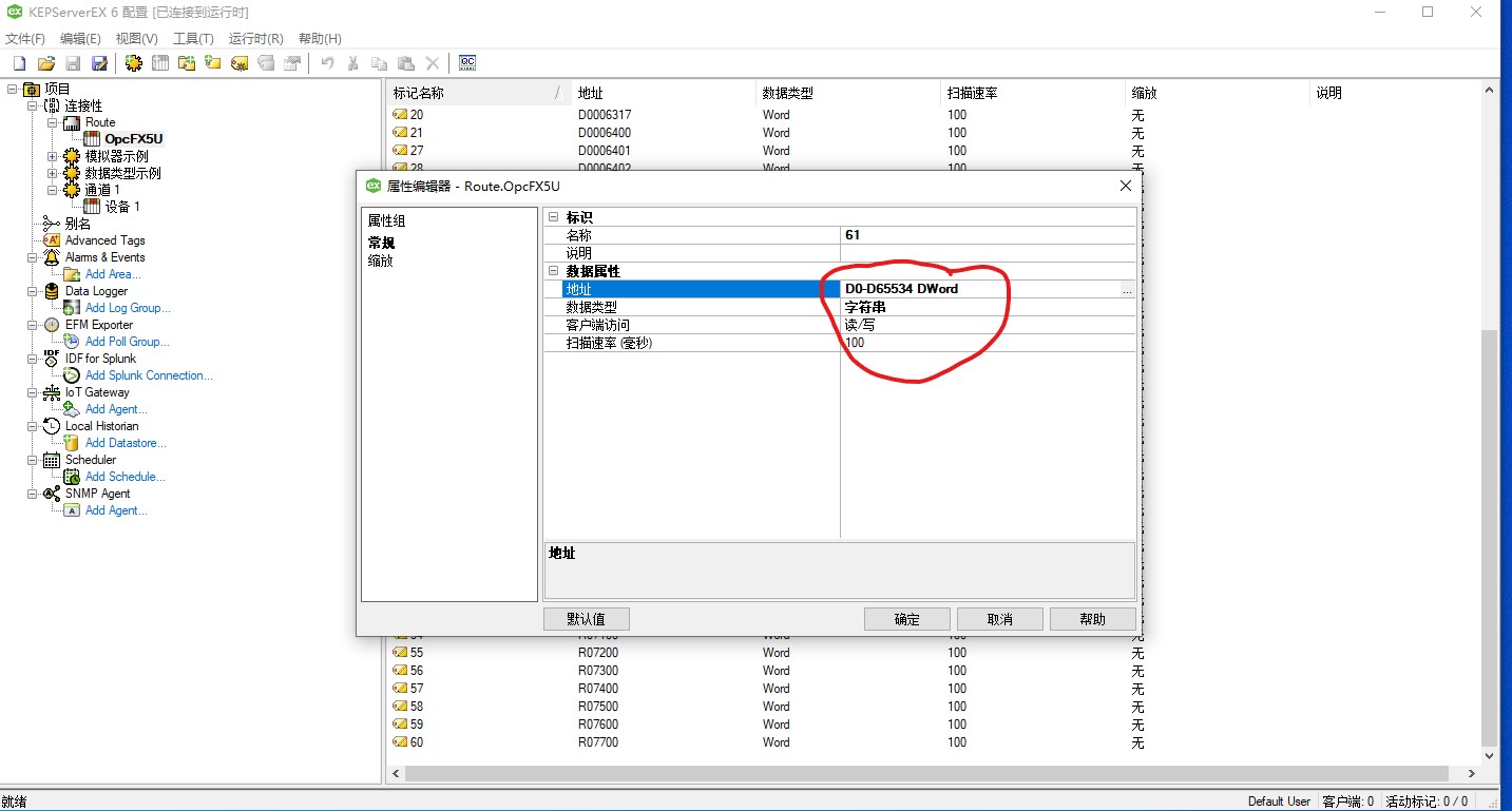

KEPServerEX 6 读取多个寄存器 我有一个二维码数据占了8个寄存器用KEPServerEX 6 去读取数据类型为字符串总是保存如何一次性从D0读到D8

提示错误地址格式该怎么写

地址只能是D0 D1 D2
数据要自己处理

地址格式不对,看软件手册,里面都有详细的说明

要在PLC里面转换为字符串
