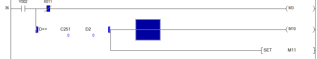

手上一台设备,y2突然启动不了,求大神帮助。 24号机PLC(三菱FX1N-24MT).zip (174 K) 下载次数:36

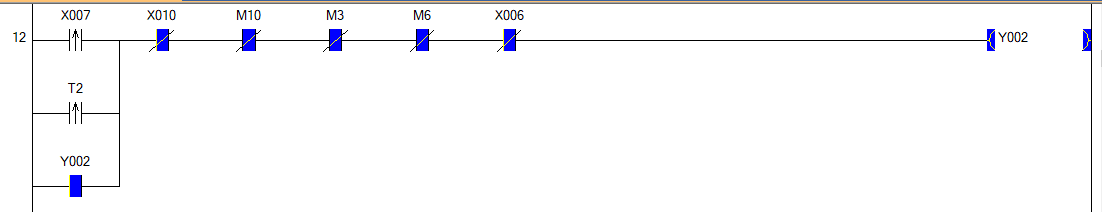

引用楼主dmh1699于2022-01-05 10:52发表的 三菱plc 新人求助!!!!!1 :
手上一台设备,y2突然启动不了,求大神帮助。 [attachment=263291]
刚才特地看了一下你写的程序,是你程序写得有问题。Y2不启动的原因在于M10和M3.至于为什么你自已细想一下应该能看出来,提示一下“特别是比较指令”.......

D2不能为0,X11极限开关动作

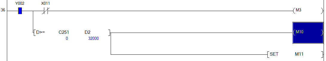

8楼  发表于: 2022-01-05 11:59
模拟可以动作,条件没满足

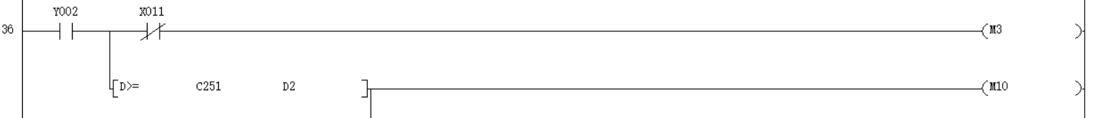

    9楼  发表于: 2022-01-05 12:37
    谢谢大佬,d0不为0时,x7启动不了y2

    你把8楼的第二张图片截图出来。看看那个条件不满足
