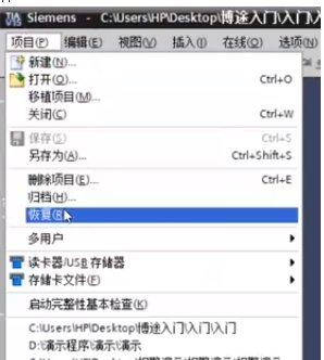

打开:
打开博图v16软件——左下角——点 项目视图——进去后点左上角菜单——项目——下拉菜单——恢复——选择路径,找到附件的 zap15_1的文件
然后就可以打开了。

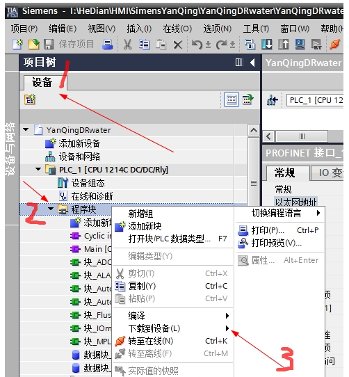

下载:
电脑设置固定IP为 192.169.1.xx , 掩码 255.255.255.0
电脑----控制面板, 右上角 选 大图标, 然后找到下面的 设置PG/PC 接口,
选择S7ONLINE 需要绑定的接口 ,比如 有线网卡的Intel(R)Ethernet Connection1219-LM.TCPIP.Auto.1
然后, 在博图软件打开程序后 ,点左侧的项目树,程序块,右键,下载到设备-----软件。

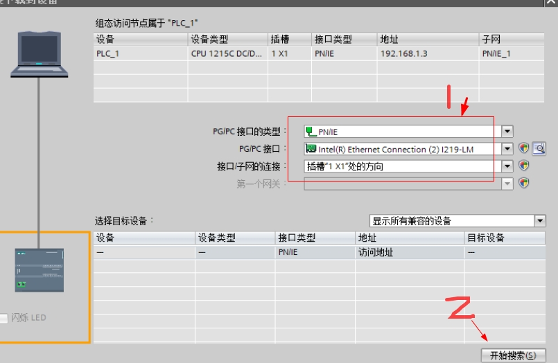

如下图,出现这个画面,搜索到PLC,点击下方的 下载,即可
