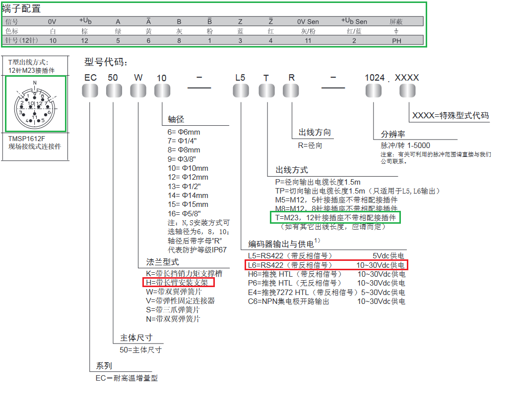

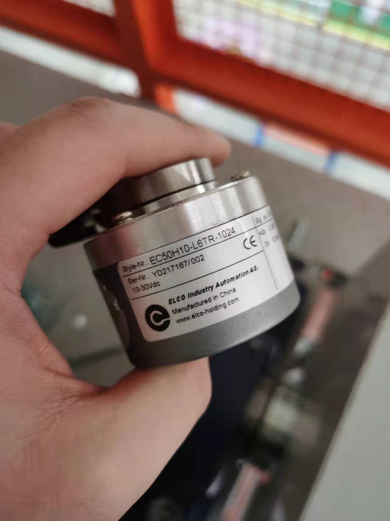

求助:
宜科编码器接线端,24V的的接线端子和信号端子是通的么?

另一侧应该印有接线说明

看不到是不是導通的

谢谢,我想问的是编码器实体端,不接线的情况下,12号端子(24v)和信号端子(例如5号端子(A)会不会是导通的?)
