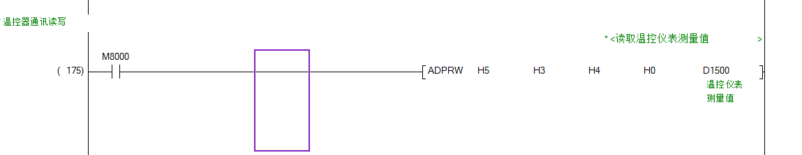

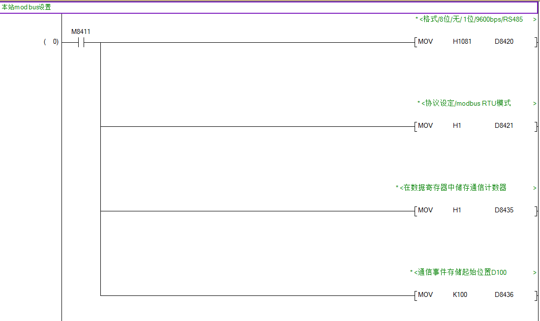

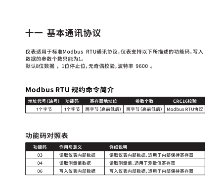

大家帮忙看看我哪里设置的不对?MODBUS设定是9600, 无校验,8数据长度,1停止位,温控器站号设置第五站,H3读取从站保持寄存器,但后面从站寄存器涉及到一个功能码H4读测量值数据以及0*00第一通道测量值地址,我这程序应该怎样写?下面是我自己写的,麻烦各位大佬帮忙看一看,纠正一下!

怎么读不出来温控器值呢

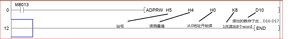

你用的是什么通讯模块?485BD通讯板不能这样写的,你先晒你的硬件看看

没有正确使用ADPRW指令,仔细阅读图中所示的信息,再对照你编写的ADPRW指令:[ADPRW H5 H3 H4 H0 D1500],H5表示站号,H3是功能码,H4是什么?H0是什么?另外,每个通道存储测量值的寄存器数量是多少个?

5楼  发表于: 2022-01-04 14:19
引用第4楼zhangqi_1234于2022-01-04 14:07发表的  :
我查过手册,其他部分的通讯已经完成,这个东西的地址我确实不知道如何写在程序里才来提问的。

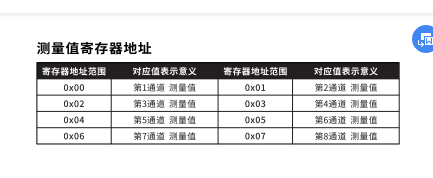

H5是站号H3是modbus从站保持寄存器读出H4是温控仪读测量值功能码H0是第一温控仪测量值地址,现在不知道怎么去用ADPRW指令读取这个温控仪的第一通道测量值
温控仪手册的详细我截图放在上面了。

試試看 ADPRW H5 H3 H0 K8 D1500

这样明白吗?

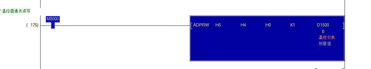

读出不要用03,而是用04,读测量值,地址是0-07共8个,

8楼  发表于: 2022-01-05 00:33
引用第5楼一路生花于2022-01-04 14:19发表的  :
温控仪手册的详细我截图放在上面了。
根据你贴出的功能码和存储器截图,假设读取第一通道测量值,而测量值只占用1个16位寄存器,应该用[ADPRW H5 H4 H0 H1 D1500],注意,功能码不能用H3,H3是读取保持寄存器数据,H4才是读取测量值。
